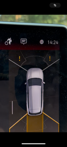

Nach dem Update tritt jetzt der folgende Fehler auf. Bei jedem Motorstart und Motorstopp ertönt jedes Mal ein nerviger Warnton. Beim Motorstopp erscheinen dabei im Display für ca. eine halbe Sekunde zwei Ausrufezeichen im Bereich der äußeren Parksensoren (siehe Foto). Und nein, es stehen keine Hindernisse vor, neben oder hinter dem Fahrzeug, die das verursachen könnten... Lt. Eintrag bei VW würde dies wohl bei einigen Fahrzeugen so sein, bei anderen nicht (was ist das für eine schwache Aussage?) Auf jeden Fall würde es kein Grund zur Beanstandung darstellen. Ich könnte kotzen! Wir haben mehrere B9 in der Flotte, meiner ist allerdings der Einzige mit diesem Fehler. Ich denke, dass hier sehr wohl eine amtliche Fehlfunktion vorliegt, das Beheben aber wahrscheinlich so tief ans Eingemachte geht, dass VW da kein Interesse dran hat. Falls jemand ein ähnliches Problem beim Start/Stopp hat, bitte melden!

Für die defekte Innenleuchte gibts ne Austausch-TPI.
Und für die Eckradare gibts auch einige Hinweise.
Die sind auch in der Diagnose recht geschwätzig.
Jahreszeitlicher Hinweis: Aktuell gefahrene Rad/Reifenkombination ist zulässig? Abweichungen können zu Fehlern führen

Nimmste dir nen ODIS Werkstattplatz, schließt den an, gehst in den Ereignisspeicher und schaust, warum die ausfallen. Also als Werkstatt.
Einen „Ist bei einigen so“-Hinweis für die Eckradare, der - so lese ichs weiter - auf aktuellen Stand oder ein zukünftige Lösung („zurückstellen“) kenne ich nicht.
Es gibt nur einen Hinweis, der auf Funktionsstörungen hinweist, wenn der Abrollumfang der Reifen nicht dem Werksstandard entspricht. Da sind die Toleranzen anscheinend sehr gering
