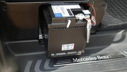

ich habe das kleine 5mh Ladegerät von Mercedes einbauen lassen und bisher keine Verbesserung beim starten festgestellt. Die Standheizung muss ich mal ausprobieren bis dato war es noch nicht so kalt.
Nun sagt mit ein anderer VKlasse Besitzer dass er der Meinung ist, dass dir Batterie unter dem Beifahrersitz gar nicht für die Standheizung ist. Da hängt es nämlvih dran.
Er meinte die sei vorne im Auto.
Kann mir dazu jemand was sagen?
Auch wenn ich das Gerät 24 Std angeschlossen habe, kommt es nie auf eine dritthöchste Ladestufe sondern immer nur auf zwei von vier Stufen.
Der andere Besitzer sollte sich sein Auto mal genauer ansehen, im Motorraum gibt es zwar Anschlüsse zum Überbrücken oder auch Laden der Batterie, aber die Batterie selbst sitzt immer noch unter dem Beifahrersitz und nirgendwo sonst.
Danke! Das sagte mir Mercedes auch gerade. 1 Batterie unter dem Beifahrersitz.... Allerdings ist das 5mh Gerät lediglich zur Batterieerhalzung und eigentlich dafür gedacht wenn das Auto längere Zeit steht.
Es wird mir nicht den gewünschten Ladeeffekt geben den ich brauche.
Mercedes tauscht es mir um und ich muss dann wohl leider das teurere Gerät kaufen .....

Batterieladegerät von MB!? Habe ich nen Trend verpasst? Wird aber nicht über Zigarettenanzünder... 😉
Ist dann irgendwo eine Steckdosenbuchse für 230V~? Gibt es Bilder?
Genau ... Das Ladegerät wurde an dir Batterie unterm Sitz geklemmt und hat am anderen Ende ein ganz normalen Stromstecker. Den stecke ich in meine Steckdose und gut ist. Foto habe ich gerade nicht aber wenn man Googel fragt und Mercedes Batterieladegerät eingibt, kommt es sofort.
hm. poste mal ein bild von dem ladegerät was bei dir verbaut ist. und wie es verbaut ist. eigentlich müsste der ladestrom ja ausreichen sofern die elektronik schläft.
oder die Batterie ist im eimer.
@Pahul du bist da aussagekräftiger ;-)

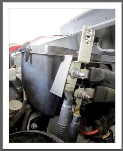

Die Karosse (Massepunkt) liegt nicht galvanisch auf dem Minuspol des Starter-Akku, sondern der IBS ist zwischengeschaltet und registriert auch sämtl. Lade- & Entladeströme.
Somit ist der Anschluß eines kl. Ladegerätes im Innenraum immer möglich.
Die bl. Minusleitung also auf einen belieb. Anschraub-Punkt der Karosse legen und der Zugang zum direkten Pluspol hat dann viele Möglichkeiten:
- KFZ-Stedo (mittlere),welche auf Dauerplus gelegt wurde
- mittl. Kontakt am Trenn-Relais
- vorn Start-Hilfspunkte im Motorraum
- sonstg. +30 Kontakte der Si-Leisten mit 12 V Dauerspannung.
- AHZ-Stedo Kont. 10 nur temp. für 300 min. mögl.
Fazit:
den Minuspol vom Ladegerät also nicht direkt auf den Minus-Stopfen von Starter-Akku aufklemmen ... weil damit der IBS die Ladung nicht registrieren kann.
