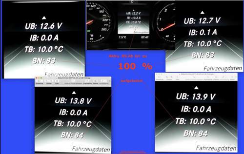

@ElGazolino,
schau hier: diese Mondwerte in der BN-Anzeige (bedeutet Batterie Niveau ) sind unlogisch und verunsichern nur den MB-Fahrer (siehe Bild 1 )
Bild 2 zeigt n a c h einer manuellen Volladung, ebenfalls die BN-Werte, welche nicht den echten Ladezustand darstellen.
p.s.:
... bitte immer beachten: der periodisch wechselnde BN-Wert springt fortlaufend zw. BN vom Starterakku und dem BN vom Start/Stopp Stützakku hin und her ( dies ist so einprogrammiert und gewollt und richtig ! )
BN >100 = unbrauchbar
Manuel.. Vollladung ; BN = falsch

Wenn die Wasser-Standheizung ungefähr > 45 min. durchgelaufen ist, müssen zwingend an den Starthilfspunkten im Motorraum mindestens noch 12,00 bis 12,20 Volt meßbar sein !
Sollte weniger Spannung anliegen: < 12,00 Volt ...
- war der Starterakku nur teilgeladen (Sommerzeit - es fehlen die Minustemp. am IBS samt Akku )
- altersschwach (er hat es hinter sich ... wegen Sulfatierung durch monatelange Teilladung des Wenig-Fahrers )
- ... und für 150 € muß ein neuer Akku rein !
p.s.:
... wer die 150 € unbedingt einsparen will, kann aber auch während der "morgendlichen Heizphase"
(benötigt ca. 7 Amp. Dauerstrom ! ) ein LADEGERÄT an die Hilfspunkte drann hängen (50 min. lang )
