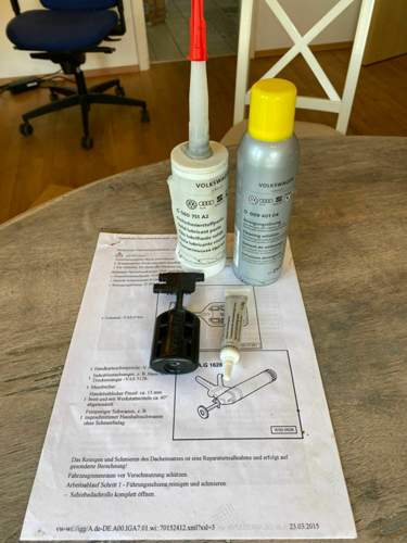

Das Geräusch ist normal, und auch immer nur kurzzeitig weg. Dazu muss das Dach geschmiert und eingestellt werden. Dann hast du ca. 1/2 Jahr Ruhe, danach kommt es wieder. Besonders das Waschen in der Waschanlage macht es schlimmer. Beim schmieren wird seitlich der Gummi mit einem speziellen Schmierstoff behandelt der sich nicht mit der Waschanlagenchemie verträgt und dann verklebt. Ich habe es immer so gemacht, das ich zwei bis dreimal im Jahr die seitlichen Gummis am beweglichen Teil und das feste Gummi bis in den hinteren Bereich in den das Dach rein läuft mit der Reinigungslösung gereinigt (D00940104) und dann mit der Schmierpaste G052141A2 geschmiert habe.

Hallo Dirk,
vielen Dank für die Rückmeldung. Das klingt interessant und beruhigt mich etwas. VW meinte zu mir, dass man nichts einstellen kann. Mit der Reinigungslösung ist ein super Tipp.

Moin an die Küste @badakoa Ich habe sie nur in Papier vorliegen gehabt und mit den Resten meiner Schmiervorräte verkauft.
