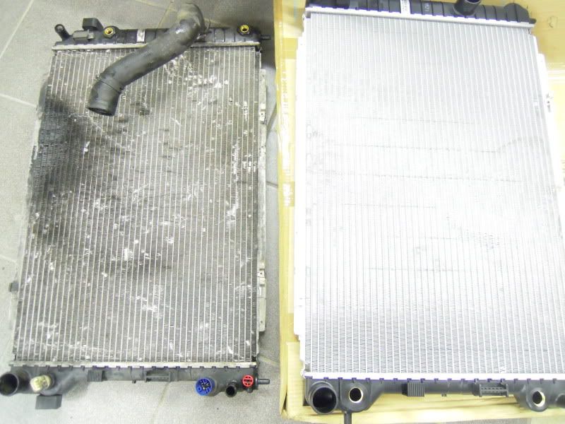

Tja, hab nun alles ausgebaut und festgestellt, dass es der falsche Kühler ist, dieser hat keine Anschlüsse für das Autmatikgetriebe.
http://i20.photobucket.com/albums/b211/scotch2/DSCN2146.jpg
Was sind denn das für Sensoren an der Seite des Kühlers?!
http://i20.photobucket.com/albums/b211/scotch2/DSCN2147.jpg
http://i20.photobucket.com/albums/b211/scotch2/DSCN2151.jpg

Wasser Kühler, und die Zarge gehören immer zusammen, das Luftstrom isr dann besser auf das Visco ausgeriechtet

das td Motor, M51 gab nur mit Schalter:
http://de.bmwfans.info/.../
gebe da dein SchlüsselNr, ich glaube dass jetzt spannend wird

das war gemeint, für den Motor passt nur den Kühler von Schalter.
Der Viscolüfter ist ein Sauger, also er zieht das warme Luft von Motor, und bläst auf den Visco, sonst hätte das Visco nie reagieren können, und die Zarge ist dabei sehr hilfreich, sonst bläst der Lüfter das Luft in alle Richtungen, nur nicht direkt auf den Visco
falls der Lüfter, nicht ein Sager wäre, und das kalte Luft von außen auf das Visco bläst, hätte sich der Visco nicht erwärmen können, und Zarge ist dabei sehr wichtig, sie hält das warme Luft, damit sich der Visco erwärmen kann, oder mache ich jetzt ein denk Fehler?
