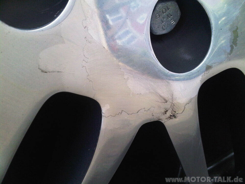

Hallo, habe ein paar Probleme mit der Beschichtung meiner Felgen... vielleicht habt Ihr einen Hinweis, Idee, Meinung oder so.
Vor einer Woche ist mir nach einem Waschstraßenbesuch aufgefallen (als die Felgen wieder sauber waren), dass sich die obere/äußere Versiegelung/Klarlack o.ä. an 3 von 4 Felgen löst. Die Beschädigungen seht Ihr in den 3 angehängten Bildern.
Ich bin daraufhin zu Audi um diese hermit zu konfrontieren.... was sagt Audi - Ausgangspunkt der Beschädigungen sind immer die Kanten der Vertiefungen für die Radschrauben. Hier wurde beim Felgen-/Reifenwechsel nicht korrekt acht gegeben (mit der Nuss an die Kanten gekommen) und dadurch blättert sich das nun nach und nach ab.
Schade ist bei dieser Konstellation nur, das ich kurz vor Weihanchten neue Winterreifen auf die Felgen ziehen lassen musste.... das das Audi-Zentrum in Düsseldorf !!!max.!!! 20" tauschen kann bringen die größere Felgen (z.B. vom Q7, RS6 oder A8) zu Premio und lassen diese dort neu bereifen. Da das Audi-Zentrum aber vor Weihnachten keinen Termin mehr hatte bin ich nach einem Anruf vom Audi-Zentrum bei Premio direkt dorthin um die Reifen wechseln zu lassen. Schade, denn anonsten hätte ich darauf sagen können "dann habt Ihr wohl beim Wechsel nicht richtig aufgepasst"!

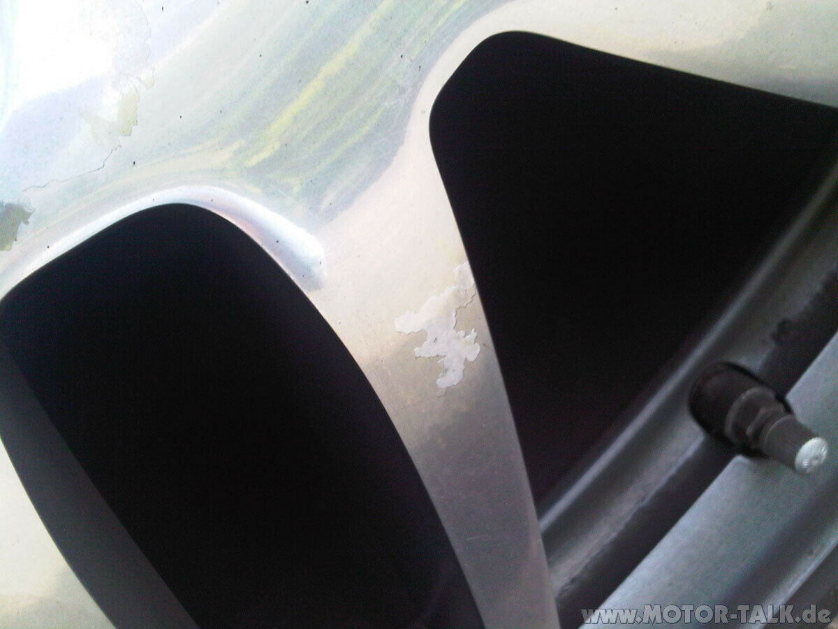

Meiner Meinung nach darf soetwas nicht passieren.... würde ja heißen das alle lackierten und beschichteten Felgen irgendwann so aussehen (jeder hat kleine oder minimale Beschädigungen an den Vertiefungen für die Radbolzen - das bleibt über kurz oder lang nicht aus. Zudem sieht man auf einem Bild das sich der "Klarlack" auch auf einem Felgenstern abseits der Radanbindung lösst.... auf meine Nachfrage wie das Zustande kommt: "Steinschlag"... HALLLOOOO - geht´s noch? Das geilste ist aber das ich mir im Dezember meine hintere Felge an der Tankstelle orderntlich zermackt habe (über eine Länge von 20cm und Material ist weg) - an dieser Felge löst sich erstaunlicherweise nichts!!! Müsste es ja eigentlich - wäre ja eine änhliche "Ursache" wie bei den Radschrauben..... und ganz ehrlich, wenn das bei dieser Felge dadurch passiert wäre ich ich dafür Verständnis.
Das Audi-Zentrum sagt das es keine Garantie darauf gibt..... ich sagte das ich das verstehe - schließlich ist die Quh von 2007. Meiner Meinung nach ist dies aber ein Materialfehler... aber das brauchen wir über Audi-Ingolstadt garnicht erst zu reklamieren, dies Machen da sowieso nichts. Ich habe denen gesagt das ich das so nicht hinnehmen werde, das ich zu Premio fahre um die mit Audi´s Vorwürfen konfrontiere und zudem einen Gutachter einschalte.
Muss dazu sagen das ich die Quh erst im Nov. ´10 gekauft habe.
Was meint Ihr dazu?

Das ist nicht normal. Auf dem zweiten Bild ist der Steinschlag zu erkennen und auch der Lack, der darum großflächig abplatzt. Es besteht keine Verbindung von Lack und Alu. Gibt mehrere Ursachen, entweder Untergrund mangelhaft vorbereitet (Schmutz/Fett/sonstige Rückstände), mangelhafter Lack oder die falsche Temperaturen beim Lackieren. Da es aber um die Schraublöcher herum ist, gehe ich mal von einem schlecht gereinigten Untergrund nach dem Bohren der Schraublöcher aus.
Das ist kein typischer "Winterschaden". Da wurde einfach nur schlecht lackiert.

War nun zwischenzeitig sowohl bei Premio als auch beim Gutachter!
Premio UND Gutachter sehen das ganze wie ich.... scheinbar ein Materialfehler der so nicht sein darf. Premio kennt die Problematik schon mal bei günstigeren Alu-Felgen bzw. Nachlackierten.... nicht jedoch bei diesen hochwertigen Felgen.
Abplatzungen können entstehen, z.B. wenn man mit dem Radschlüssel abrutscht, dennoch darf dies nicht der Auslöser für die großflächige lösung der Versiegelung sein.
Eine Aufarbeitung dieser Felgen ist NICHT möglich.... dies sagten sowohl Premio-Mann als auch Gutachter. Nach gestriegem Gespräch mit dem Audi-Verkäufer bestätigte er auch nochmal das dies wohl mit die einzigen Felgen wären die nicht aufgearbeitet werden können.
Warte nun auf eine Reaktion... Audi wird dies intern besprechen was nun gemacht wird.
