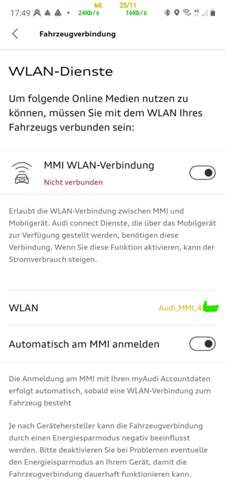

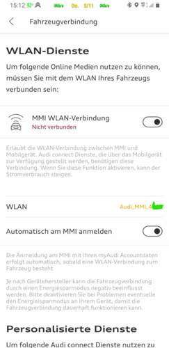

kann bitte mal jemand ein Screenshot/Foto einstellen von der myAudi App, analog meiner Aufnahme? Mich interessiert, ob hier jemand nachweisen kann, dass sich seine myAudi App in sein Audi-WLAN_ 1xx4 eingebucht hat. Bei mir nach unendlichen Versuchen nicht möglich. Dies ist aber Voraussetzung für die Nutzung weiterer Dienste.
Danke vorab!

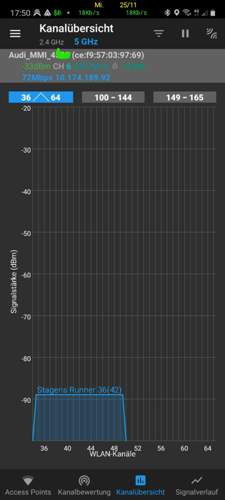

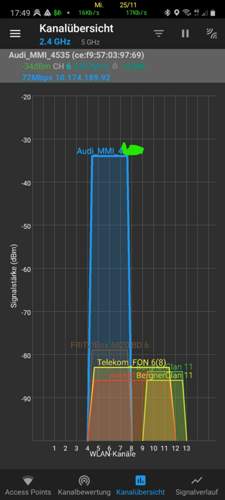

das ist interessant! Bei mir funkt ist das Audi_WLAN nur im 2,4 GHZ Bereich. Im 5 GHZ Bereich kein Funk-Signal.
Anliegende Fotos zeigen Screenshots von der myAudi App (obwohl Audi_WLAN_ 1xx4 erkannt wird, erfolgt keine Verbindung! - Zum ko...n.
Die weiteren Screenshots zeigen die WLAN-Kanalübersicht sowohl im 2,4 als auch im 5 GHZ Bereich, alles direkt im Fahrzeug aufgenommen.
Hat jemand eine Idee?
Screenshot von der myAudi-App
Screenshot Kanalübersicht 2,4 GHz Band
Screenshot Kanalübersicht 5GHz Band
