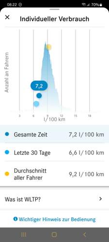

Erstaunlicherweise hat heute die App bei "Individueller Verbrauch" alle drei Parameter zum ersten Mal richtig angezeigt. Siehe Screenshot.
Die Fahrten meines Neffen haben den Verbrauch etwas "verfälscht".
Gruß, GoethePuschkin

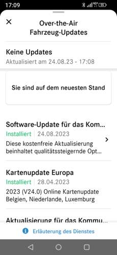

Am Donnerstag wurde bei meinem S213 vorMoPf von 03/2020 ein automatisches OTA-Update auf dem Kom-Modul eingespielt.
Seitdem zeigt die App immer aktuelle Werte an.
Die App zeigt jetzt sofort Life an, wenn ich z.B. die Tür öffne oder schließe. Ohne dass ich dazu etwas einstellen mußte.
Eine feine Sache.
bei meinem vorMopf von 05/2019 wurde noch nichts upgedatet...
