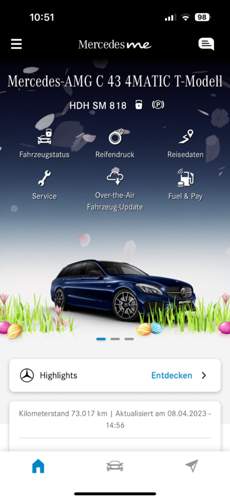

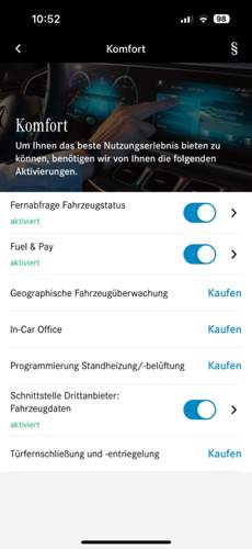

bei mir fehlen auf einmal mehrere Funktionen in der App. Keine Standheizung und Verriegelung mehr möglich. Hab die App schon gelöscht und neu installiert.
Bei Dienste verwalten steht Kaufen, gibt es aber nicht zum kaufen. Nervt wenn man nach der Nachtschicht, bei Minusgraden, gern in ein warmes Auto steigen möchte.
Hat sonst noch wer das Problem ?
Mehrere Funktionen werden für Modelle ohne LTE-Modul nicht mehr zum Kauf und zur Verlängerung angeboten. MB begründet das mit dem Ende des 3G-Mobilfunk. Obwohl viele Funktionen auch über 2G funktionieren würden, wird MB dieses nicht mehr unterstützen. https://www.motor-talk.de/.../...e-nicht-mehr-verfuegbar-t7431889.html
