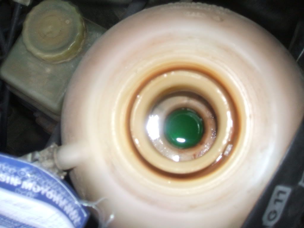

Jetzt ist mir mal aufgefallen, dass der im Motorraum in Fahrtrichtung Vorne Rechts ne grüne Flüssigkeit (Kühlmittel?) verliert. Schläuche und Anschlüsse sind staubtrocken - auch sonst kann ich nix feststellen. Einzig: der Ausdehnungsbehälter fürs Kühlwasser ist bis oben hin voll.
Ich frage mich jetzt, ob da vorne rechts (so ziemlich hinter der stoßstange) irgendwie so eine Art Überlauf ist und die suppe da raussuppt, weil der Behälter einfach überfüllt ist, oder da sonstwas dran sein könnte? Bin auch am Freitag rund 60km ohne Probleme gefahren... - Hat da eventuell einer ne idee? Kann morgen gerne auch noch ein, zwei Fotos nachreichen - ist jetzt zu dunkel.

Soo, ich hab jetzt mal ein paar Bilder gemacht - ich hoffe, das reicht 😁

und der (übervolle?) Kühlwasserbehälter

Mach doch mal nen neuen Deckel auf den Ausgleichsbehälter , vielleicht ist der defekt , das könnte auch den vollen Behälter erklären !

Wenn der Ausgleichsbehälter zu voll ist solltest du das als erstes korrigieren.
Vielleicht ist das der Grund warum das Überdruckventil im Deckel nicht öffnet und deshalb
Flüssigkeit aus einem Schlauchanschluss gedrückt wird.
Wenn das Überdruckventil nicht arbeitet hast du riesen Glück gehabt dass dir der Wärmetauscher nicht geplatzt ist.
Ist noch ein schwarzer Deckel auf dem Ausgleichsbehälter? Dann hol dir bei VW einen neuen (blauen).
Der Behälter ist nicht zu voll.
Undicht ist wie vermutet der Kühler, die Wasserpumpe oder die Schlauchverbindung dazwischen.
Entweder reinigst du da mal alles und trocknest es ab oder das System muss abgedrückt werden um die undichte Stelle zu finden.

Zum Behälter: Dieser ist nicht zu voll. Schau doch mal von der Seite an den Behälter. Da muss irgendwo min. und max. stehen. Dort sollte logischerweise der Füllstand maximal auf max. stehen.
