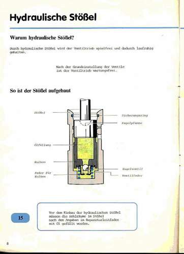

1. Kann es sein, dass die Hydrostößel, die ich über 10 Tage im Block belassen hatte, in dieser Zeit Luft gezogen haben? Dabei standen die hinteren beiden Auslassventile Z1und3 im Öl, denn der Bus war minimal nach vorn abgesenkt, aus den Bohrungen 2 und 4 kam kein Öl rausgetropft. Wär viell. ne Erklärung, warum nur 2 und 4 nicht tun?
2. Verteilerwelle sitzt sauber, daher sollte die Reihenfolge fürs Spiel auch stimmen. Die Grundeinstellung hab ich mittlerweile mehrfach kontrolliert, da kann der Fahler eigentlich nicht sitzen
3. Falls es die Hydros von 2 und 4 sind, könnte es sein, dass diese sich selbst entlüften, wenn ich den Motor auf seinen beiden guten Köpfen warm kriege - sprich wohl mindestens ne halbe Stunde am Laufen hätte? Wäre besser, den Bus in Schlepp zu nehmen? Macht der das mit, wenn er so lange auf nur 2 Köpfen läuft oder schadet ihm das evtl.?
4. Habt Ihr einen Tip, wie man die Stössel,sollten sie je doch nicht gut mittig sitzen, dazu überreden kann, das zu tun? Leider kann man das per Auge oder auch mit Spiegel ja auch nicht gut sehen/kontrollieren von außen... meine kleine Rohrcam hats auch nicht gebracht...
5. Können die neuen Köpfe schuld sein? Ventilschäfte zu lang (wohl sehr unwahrscheinlich?!?) ...? Hat Jemand das mal gehabt?
6. Folgerung: kann ich mir erlauben, die Grundeinstellung - vielleicht auch nur vorübergehend - mit weniger Umdrehung kürzer zu halten, dass evtl. zu lange Ventilschäfte besser schließen?
7. Wie würdet Ihr eine Druckprüfung duchführen?
8. Gibts sonst noch Alternativen?

Manometer ist keins angebaut, am Kompressor ist ein regelbares Druckminderventil, die 3 Bar kann man am Monometer des Kompressors ablesen. Wenn Du die Einstellschrauben zurückdrehen mußt, sind da nicht evtl die Ventile etwas länger? Diese 2 Umdrehungen sind ja nicht viel, 2 - 3 mm.
meiner meinung ist es beim t3 boxer egal ob die ventile länger sind.
dafür ist ja die grundeinstellung.
nimm mal die kipphebel samt stösselstangen raus und miss dann kompression.

die neuen ventile werden ja nun nicht mehrere mm länger sein. sondern eher zentel wenn überhaubt.
und nochmal, meiner meinung nach ist es bei der kipphebel einstellschrauben konstruktion beim wbx egal ob die ventile etwas länger oder kürzer sind. ist die einstellschraube halt 1 bis 2 umdrehungen weniger raus oder drin.
könnte an den hydrostößel liegen, das die nicht ausgleichen. nur son gedanke.
mess mal öldruck.
wenn der viel zu hoch ist (regelventil defekt) gleichen hydros auch nicht mehr aus (beim wbx zwar noch nie gehört aber gibts). wie gesagt nur so nen gedanke.

Sind zwei Umdrehungen der Einstellschraube (M8, 1:1,5?) nicht mehr als "Zehntel"?!
Und wenn ich erst dann volle Kompression bekomme, wenn ich die zwei Umdrehungen plus wieder raus nehme, schlackert das Ganze und ich hab Laufgeräusche, Klackern, Tickern. Auf lange Sicht will ich das nicht haben, denn nicht nur der Veschleiß der Kontakflächen und Teile wird doch erheblich sein, auch ne saubere Einstellung ist (bisher jedenfalls) nicht hinzubekommen.
Auch der Öldrucksensor meldet sich bislang nicht, zur Not werde ich aber mal messen.
Die Hydros sind fest, also keine Luft, sitzen auch mittig, wie schon erwähnt.

so nochmal auf anfang.
was und warum wurde am motor gemacht?
natürlich kannst du den motor nicht auf dauer klappernt laufenlassen.
wie gesagt mach die kipphebel und stößelstangen raus. dann müßen die ventile alle zu sein.
nun kompression messen. (werte werden nicht so toll sein weil nix angesaugt wird)
bei abfall entsprechend druckverlustmessung.
versteif dich nicht so auf zu lange ventile.
die müßten so lang sein, das die ventilfeder es nicht mehr schaft diese vernünftig zu schließen.
eher unwahrscheinlich.
gebrauchter motorblock?
hydros mal gesehen?
nicht das da mal einer starre stößel eingebaut hat.
auch eher unwahrscheinlich aber wer weiß?
olli
