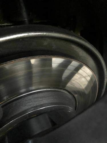

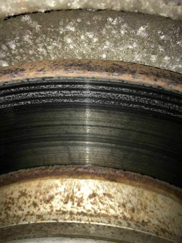

Nachdem ich in letzter bemerkt hatte, dass die Bremsleistung meines Autos nicht so ist, wie sie sein sollte, hab ich mir mal die Bremsen angesehen.
Die Scheiben an der Hinterachse haben eine starke Rillenbildung. Man kann auch sehen, dass der Bremsbelag nicht auf der kompletten Fläche anliegt.
Die Bremsen wurden vor ca. 2,5 Jahren und 20000 km gewechselt. Verbaut wurden Klötze und Scheiben von ATE.
Habt ihr eine Ahnung, woran das liegen kann?

@TE Dieser Rostkranz kommt daher, dass die Beläge nicht über die gesamte Breite der Scheibe gehen. Kritisch, oder unnormal ist das nicht. War bei meinem auch so. Mache Dir keinen Kopf und fahre einfach weiter. Die Reibfläche sieht für mich OK aus. Wenn Du selbst tauschen kannst hält sich ein Tausch der kompletten Hinterradbremsen in angenhmen Grenzen.

Die Beläge sind, einfach gesprochen, zu schmal für den Durchmesser der Scheiben. Könnte man aber auch umgedreht sehen 😉
Schaue dich mal um, das gibt es häufig. Du könntest die Scheiben bis auf die blanke Fläche abdrehen lassen, mit dem Risiko, dass sie dann Unwucht haben.
Als Schaden würde ich es nicht bezeichnen, als "unschön" schon.
Wie geschrieben meine sahen auch so scheixxe aus, da blühte der Rost rundrum. Gebremst haben sie super.

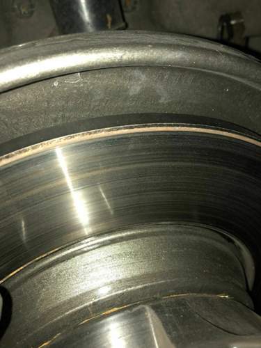

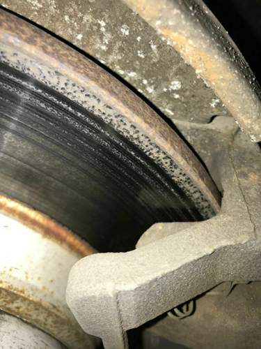

So sehen meine hinteren 330er ATE Bremsscheiben nach 2 Jahren mit ATE Ceramic Belägen aus.
Laufleistung ca. 24k km
Fahrprofil: normal
Zweites Bild mit Blitzlicht aufgenommenen.
Gruß Hönni
Sieht alles normal aus.. Auch das Bild vom TE.
Hätte bei so einem Bremsbild keine Bedenken.

Ich wollte es nur dem Themenstarter Andre.1984 zeigen, damit er eine Vergleichsmöglichkeit hat.
Vielen Dank für den Vergleich. Dann kann ich ja beruhigt sein.
Bei dem BMW meiner Mutter ist die Scheibe hinter komplett glatt. Deswegen hatte ich mir sorgen gemacht.
Habe gerade nochmal gefühlt.
Die Scheibe ist bei mir auch ziemlich gleichmäßig glatt.
Was man sieht ist der Transferfilm auf den Scheiben und keine tiefen Riefen.

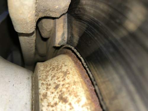

Die Beläge passen doch. Die Scheibenkante ist doch gebrochen.
Über diese Kante kann kein Belag gehen.
Leider verfärbt sich diese gebrochene Ausenkante rostig, da naturgemäß kein Kontakt zum Belag entstehen kann.
Auf der Breite der Bremsfläche der Scheibe liegt der Belag beim Bremsen voll auf.

Na, so mächtig ist die Fase nicht, das ist schon so, dass die Beläge nicht an den Rand reichen. Nach einigen tausend Kilometern kann man da den Verscheiß der Scheiben sehen und mit den Fingern spüren. Wäre es nicht so, würde nach einiger Zeit, bedingt durch den Verschleß der Beläge, die Kante blank werden. Macht sie leider nicht - der Rand wird immer rostiger.😮
