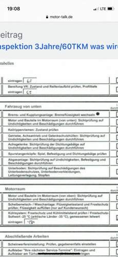

kann mir jemand was zu der Bremsflüssigkeit hier sagen, mit der die Kupplungshydraulik funktioniert?
Die Aussage von meinem FFH war, dass bei einem Bremsflüssigkeitswechsel an der Kupplung nichts entlüftet wird. Bremsflüssigkeitswechsel hab ich bis dato regelmäßig alle 2 Jahre gemacht...
ich mein, wenn man die beim Wechsel absaugt, ablässt, was auch immer, dann müsste doch auch das Kupplungssystem entlüftet werden normalerweise?

Da der Hydraulikkreis, der für die Kupplung zuständigt ist, nicht geöffnet wird und somit dort keine Luft eindringen kann, muss dieser normalerweise auch nicht entlüftet werden bei einem Bremsflüssigkeitswechsel.

dann ist die Info, dass Bremsflüssigkeitswechsel alle zwei Jahre soooo wichtig sind, weil die Kupplung damit betätigt wird, schlicht weg falsch? -.-
Der BF-Wechsel gilt in erster Linie für den Bremskreislauf alle 2 Jahre wenn nach Vorgabe geht.

Der Wechsel der Bremsflüssigkeit ist alle zwei Jahre fällig und schließt den kupplungskreislauf mit ein. Leider machen das einige Werkstätten nicht aus Gründen der Zeitersparnis. Steht auch so in den wartungslisten.
Bild bei MOTOR-TALK gefunden.
