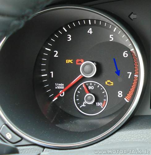

Wenn ich in der Dämmerung durch ein Waldgebiet fahre, sehe ich auf dem Tacho und dem Drehzahlmesser nur noch die roten Zeiger. ....
Mein Golf hat auch kein Licht und Sicht Paket, aber einen Lichtsensor hat er schon! Und zwar in dem Tacho im Drehzahlfeld. (Siehe Foto, man kann es als kleinen Kreis erkennen)
Darum wird Zahlenbeleuchtung immer gedimmt, wenn man mit ausgeschalteten Licht in die Wald fährt, oder es allgemein dunkler wird.
Die Zeiger bleiben dabei rot beleuchtet.
Mache ein Test in der Dämmerung. Schalte die Zündung, aber lass das Licht aus. Nimm eine Taschenlampe und beleuchte den Kreis mit dem Lichtsensor. Du wirst dich dann schon wundern was passiert 😉
P.S. Die Berge wirst du hier nicht versetzen, aber einen angeblich verloren gegangenen Lichtsensor finden 😉

Das ist so. Jeder Golf VI hat da einen Lichtsensor 🙂
@hasebrinkte: Habe ich doch gesagt. Wieso glaubst du mir nicht? 😕 🙂 Jeder Golf macht das, auch ohne Lichtpaket, so wie meiner, den ich hatte.
ich Glaube es Dir ja auch!!!
Leider ist es mir aber nicht wirklich einleuchtend.
Wenn ich in eine Waldlichtung fahre oder in einen Tunnel, dann brauche ich ja nicht umbedingt das Licht ein zuschalten. Also müßte man dann doch trotzdem auf dem Tacho noch lesen können wie schnell oder langsam man ist (oder Frau).
ODER???????
Wenn ich aber nur noch die roten Zeiger sehe und nur abschätzen kann wie schnell ich bin, kann dieses nicht richtig sein. Denke ich so zumindest. Aber die Menschen bei VW haben sich sicher Gedanken darüber gemacht und es halt so eingestellt oder programmiert.
Ob das immer alles so richtig ist, sei mal dahin gestellt.
Werde es aber ausprobieren und dann bin ich ja auch schlauer
Hoffentlich.
Dank nochmals für die Antworten.
Gruß hasebrinkte
Es soll eben der Sicherheit dienen und erinnern, bei dunklen Verhältnissen lieber das Licht anzumachen, um von anderen Verkehrsteilnehmern besser gesehen zu werden. Vor den meisten Tunneln wird übrigens darauf hingewiesen, das Licht einzuschalten. Wenn die Tachoanzeige so dunkel wird, dass du sie nicht mehr erkennen kannst, wäre dir ohnehin geraten, das Licht anzumachen!
