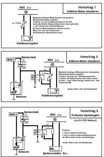

Genau deshalb auch meine Frage: Springt das Fahrzeug bei ABGEZOGENEN TEMPERATURGEBER sofort an,oder bleibt das Problem gleich.
Nur Geber erneuérn kann aber muss nicht Abhilfe schaffen.
FOlgendes:
Das Problem ist zu 80% Sofwaretechnisch einzustufen. Im Laufe der Zeit werden Gewisse Komponenten des Fahrzeuges die zur Motorregelung gehören ( Und das sind zb. Anlasser, Verkabelung wird im Laufe der Zeit auch etwas härter,und ,und, ..........)einfach älter.
Da natürlich das gaze System zb. mit Widerstandswerte usw,...... zum Teil Arbeitet ( Beispiel Kühlmittelgeber wo er auch die Startmenge regelt) werden teilweise verfälschte Werte an das Motorsteuergerät geliefert ,was widerum dann diese genannten Symtome hervorrufen kann!
Jetzt könnte man viel vie Erneuern um wieder den gewünschten Erfolg zu erzielen. Aber dann könnte man teilweise ein Vermögen investieren.
Ursache des Problems:
Der Motor springt deshalb so schlecht an,da er falsche Werte des Kühlmittelgebers zum Steuergerät bekommt ( Startmenge zur Temperaturabhängigkeit passt nicht mehr zusammen ,durch toleranzen der Alterungserscheinung des Fahrzeuges)
Deshalb kann man auf eine Startfalle zurückgreifen,sollte es nur bei warmen Motor Probleme geben.
Das heisst,dem Motor beim Start einen gewissen Betriebszustand vorzugaukeln.
Also sollte der warme Motor bei gezogenén Geber anspringen,wäre das eine günstige Lösung des
Problems.
Speziell die TDI vom VW Konzern haben da im Laufe der Zeit Probleme. ( Golf 4, .usw)
Vieleicht blickt ihr jetzt etwas mehr durch . Mfg

Also du kannst deinen Geber erneuern,da er ja nicht mehr gut aussieht oder ?Denke aber,das dein Problem damit nicht gelöast sein wird. Aber es schadet nicht,da er nur so um 20€ kostet .wenn er dann weiter Probleme macht,dann würde ich eine Relaisschaltung dazwischensetzen ( Startfalle von mir genannt) damit du den Motor nur bei Start einen Kalten simulierst. Ich habe das schon einige mal gemacht,und die Fahrzeuge haben beim Warmstart seither keine Problem mehr. Also Grundvoraussetzung ist: bei Betriebstemperatur schwerer Motorstart! Abgezogener K-Mittelgeber und Fahrzeug startet sofort! Wenn es zu zutrifft bei euch,dann einfach die genannte Falle dazwischenhängen. Wenn jemand interesse hat,kann ich auch das SChema der Verdrahtung mal aufzeichnen.

Bitte nicht son Gemurkse mit Zusatzschaltungen. Wer soll solche Autos nachher noch reparieren? 😕 😮
Lieber mal die Stecker zu den STGs ansehen. Mal ab- und anstecken - etwas Kontaktspray - könnte helfen.
Erkundige dich mal bei VW und Audi. Da wirst du staunen was es für eine Lösung von VW und Audi gibt.
Natürlich kannst du der Sache auch anders auf den Grund gehen wie zb. Anlasser erneuern zwecks Starterdrehzahl, Verkabelung erneuern zwecks Aushärtung im Laufe der Zeit,und ,und .............
Es gibt diese Version wie Überallroad vielleicht auch.Aber ob schlussendlich sinnvoll ist in ein ca. 8-10Jahre altes Auto noch so viel zu investieren? Ich weiss nicht.Das Problem ist ja,das es mit eine Bauteil nicht abgetan ist,da in der Sofware mehrere Faktoren mitspielen. Und wenn da jeder dieser Teile ein wenig altererscheinung zeigt,dann Mahlzeit!
Aber Allroad: Keine Frage,wenn du genau weisst wo der Defekt liegt,dann ists ja gut😉
Und ich möchte auch dazu sagen,das es die letzte Lösung des Problems ist,sollte man nírgends fündig werden.

In manchen Baureihen treten gehäuft Warmstartprobleme auf, obwohl der Motor kalt tadellos anspringt.
Die Ursache liegt meist in einer knapp bemessenen Start-Einspritzmenge (aufgrund von Abgasvorschriften), die nur dann für einen spontanen Start ausreicht, wenn die Anlasserdrehzahl weitgehend dem Neuzustand des Fahrzeuges entspricht.
Eine Erhöhung der Warmstartmenge bei niedrigerer Anlasserdrehzahl z.B. durch nachlassende Batterieleistung erfolgt (wiederum aus Abgasgründen) nicht.
Zusätzlich erschwerend wirkt sich der laufleistungsbedingte Verschleiß der Einspritzhydraulik aus, d.h. die (nicht eingespritzten) Leckverluste steigen gerade bei niedriger Drehzahl -also beim Orgeln- an.
Zur Bestätigung der Diagnose kann man den warmen Motor probeweise mit etwa 30 km/h im 5. Gang anrollen lassen: bei den genannten Urschen startet er dabei tadellos.
Gleiches gilt, sobald man dem MSG einen kalten Motor vortäuscht. Dazu kann man den Stecker vom Wassertemperaturfühler abziehen (je nach Baujahr und Fahrzeugmodell mit 2- oder 4-poligem Anschluß), allerdings erfolgt dabei ein Fehlereintrag.
Als komfortablere Lösungen kann man in den Stromkreis des EDC-Sensors (bei 4-poligen Gebern: derjenige mit den höheren Widerstandswerten) einen Serienwiderstand einschleifen, der die gemeldete Temperatur senkt.
Dadurch bekommt der Motor eine höhere Startmenge und springt besser an (siehe Anhang).
Mit solchen Tricks wird aber nur an den Symptomen herumgebastelt.
Der beste Ansatz zum Beseitigen von ausschließlichen Warmstartproblemen ist das Erhöhen der Anlasserdrehzahl durch
-> Überholung des Anlassers (abgenutzte Schleifkohlen ersetzen, Fettfüllung erneuern . . .), ggf. Austausch
-> Prüfung der LiMa-Ladespannung / Austausch der LiMa / des Reglers
-> Ersatz einer altersschwachen Batterie
-> Kontrolle der Plus- und Massekabel zwischen LiMa, Batterie und Anlasser, bzw. Austausch korrodierter Kabel: Nur über einwandfreie Kabel kann die Batterie voll geladen werden und den Anlasser mit der maximalen Startleistung versorgen!
Zusätzlich kann bei VP 37-Motoren ein Spritzbeginn hart an der Früh-Grenze (= oben im Sollwerte-Diagramm) des Grundeinstellungs-Toleranzbereichs speziell das Warmstartverhalten etwas verbessern.
der Geber ist grade mal 3 Tage alt und heute beim Stecker ziehen ist mir aufgefallen das er feucht ist. Die Farbe des Wassers ist leicht bräunlich wie auch im Kühlwasser System. Wie gesagt ich besorge mir ein Originalen Geber (G62) von Audi und meine Vermutung ist das das Problem nicht besser wird. Aber einen Versuch ist es wert.
Die Grundvoraussetzung ist da, kannst ja mal das Schema schicken. Ist das für einen Leien überhaupt machbar???
Gruß HerrDerRinge
