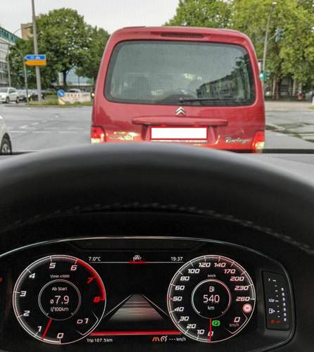

Mir macht da eher der Frontsensor Probleme, weil er oft die Autos nicht erkennt, auch mal Minuten lang.
Frontradar Fehler
