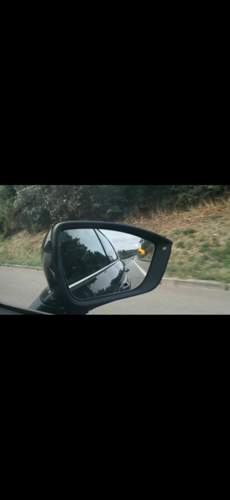

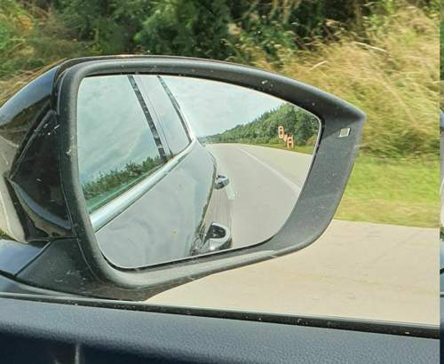

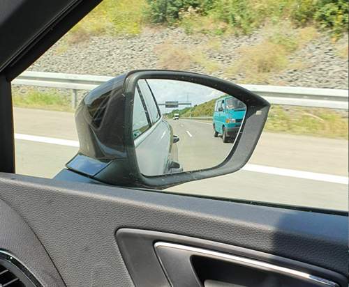

Defekt
Defekt-keiner da
hab gemerkt das auf der Autobahn, neben einer Betonwand, der TWA mir ständig ein Signal gibt. Das ist echt gefährlich und nervig.
Thema bekannt ? Gibt es Abhilfe hierzu ?
