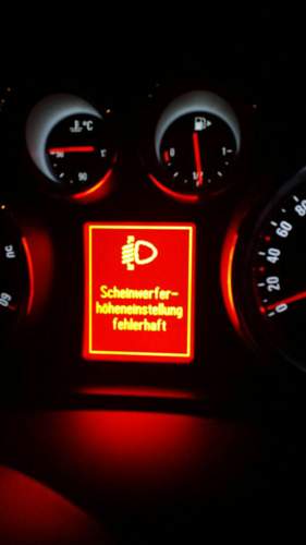

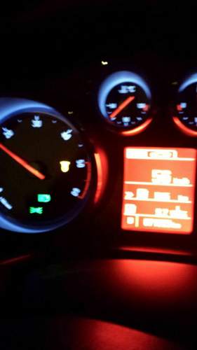

Hallo
Habe seit heute Früh ein Problem mit meinem Afl+.
Und zwar zeigt mir mein Bordcomputer (Scheinwerferhöhenverstellung fehlerhaft) an.
Habe mir dabei nichts gedacht einfach mal wenn ich Zeit habe einstellen lassen. Aber heute Abend kam noch Kurvenlicht fehlerhaft dazu. Was kann es sein?
Hatte jemand von euch das selbe Problem?
Ps: muss noch dazusagen das es heute Früh trocken war, aber am Abend hat es geschneit.
Danke
Wenn die Meldung weiterhin besteht, mußt Du wohl mal zur Opel-Werkstatt um die Fehler auslesen zu lassen.
Erst danach wirst Du die Fehler eingrenzen können.
Werde morgen Früh die Fehler auslesen lassen aber beim Öamtc (Adac in Deutschland) weil ich da Mitglied bin und die machen das gratis. 🙂
