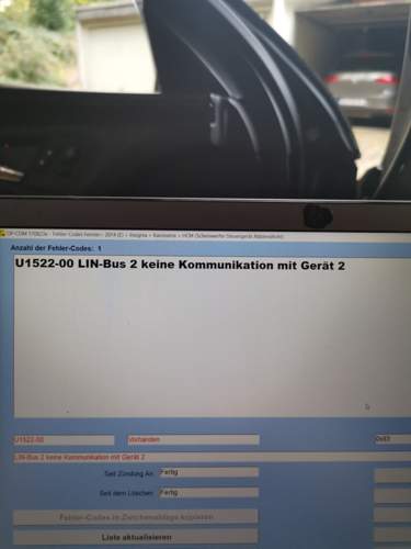

Mein Insi hat ein Problem mit dem Scheinwerfer (Bi-Xenon) auf der rechten Seite. Wenn das Licht angeht stellen sich die Scheinwerfer ja automatisch ein. Jetzt ist es so, auf der rechten Seite hört man den Motor arbeiten und er bewegt sich kurz nach links um dann rechts unten stehen zu bleiben. Ich habe ihn selbst ausgelesen und dort war von einem Kommunikations Problem im Datenbus die Rede. Der FOH sagt, Scheinwerfer ist kaputt und muss neu (ca. 1500€).
Hatte vielleicht von Euch auch so ein Problem? Scheinwerfer ist nicht nass von innen.
Über eine Antwort oder Tipp würde ich mich freuen.

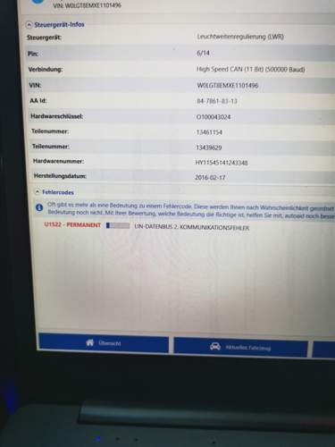

Habe jetzt überall wo ich im eingebauten Zustand dran komme gesprayt. Leider ohne Erfolg. Habe nochmal mit einer anderen Diagnose Software ausgelesen und da kann man jeden Scheinwerfer für sich bedienen, links funktionieren die Vorgaben und rechts nicht. Das Kurvenlicht geht an. Die Linse verbleibt in der unteren rechten Ecke. Unten der fehlercode.

Das ist ein CANBUS Fehler.
Scheint wohl Steuergerät oder Scheinwerfer zu sein.
