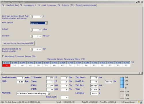

Zum Teil wohl richtig. Wenn das Rail zu kalt sein sollte, kann eine Standphase helfen, dass der warme Motorblock das Rail über die Grenztemperatur aufheizt.
Original geschrieben von Tabaluga27
Warum springt meine LPG Anlage nach 30 Sek. um, wenn vorher die Wasserzusatzheizung gelaufen ist ? Das hat nichts mit dem Gas zutun, sondern mit der Betriebstemperatur des Wasserkreislauf, oder nicht ?
Siehe oben, auch hier wärmst du über das Kühlwasser den gesamten Motorraum auf, damit auch den Sensor am Rail.

Es gibt ganz wenige Ausnahmen, wo die Messwerte dieses Gastemperatursensor am Rail als Umschaltkriterium benutzt wird. VW OEM Gas ist keine Ausnahme. Dort wird das Signal des fahrzeugeigenen Kühlwassertemperatursensors genutzt.
http://www.autogasassistenza.it/greenauto/schemilandi/volkswagen/POLO_12_07_BBM_Ls_G_000/POLO_12_07_BBM_Ls_G_000.pdf
http://www.autogasassistenza.it/greenauto/schemilandi/volkswagen/CADDY%2016%2005%20BSE%20Lm%20G%201311%20(003)/CADDY_16_05_BSE_Lm_G_003.pdf
Alternativ kann auch ein externer Fühler im Heizkreislauf eingebaut sein.
http://shop.autohaus-albrecht.com/.../Temperatursensor.html
http://www.motor-talk.de/.../...bei-frost-beim-caddy-t3762052.html?...
Twasser
deine Infos zum Caddy beziehen sich auf die Nachrüstlösung von LandiRenzo mir EU4 Abgasnorm.
Unter anderem ist im OEM- Caddy ein anderer Motor und ein anderes Slave-Steuergerät verbaut. Und damit natürlich auch eine eigene Software.
