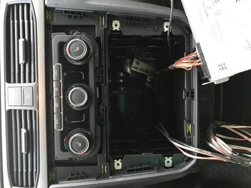

Unser Gebrauchter 2018 Caddy kam mit 4 Lautsprechern und Compostion Audio.
Jetzt hab ich gestern die Kabel für die hinteren Boxen gelegt,
und siehe da das Radio kann offensichtlich doch Bluetooth.
WTF?!
Und jetzt lerne ich hier: Ist nur nicht geschaltet.

Img-0308
Img-0309
Jetzt hab ich gestern die Kabel für die hinteren Boxen gelegt, und ...
...heute angeschlossen und NICHTS, das Composition Audio ignoriert sie.
Wer suchet der findet:
@Caddydriver68 schrieb am 20. November 2017 um 16:42:00 Uhr:
Hallo und Danke für die Rückmeldung.
Ich konnte heute mit einem Bekannten der ein VW Diagnosegerät / VCDS besitzt lösen:
Nachdem die hinteren Lautsprecher montiert und die 2 + 2 Pins am Stecker des Radios ergänzt wurden muss über das VCDS das System von 2 auf 4 passive Lautsprecher umgestellt und abgespeichert werden. Danach ist in den Einstellmöglichkeiten auch der Fader vorhanden.
Nun muss am Radio im ausgeschalteten Zustand der "On Knopf" noch für mind. 8 sec. gedrückt gehalten werden. Nach erneutem Anschalten funktioniert nun alles wunderbar...
