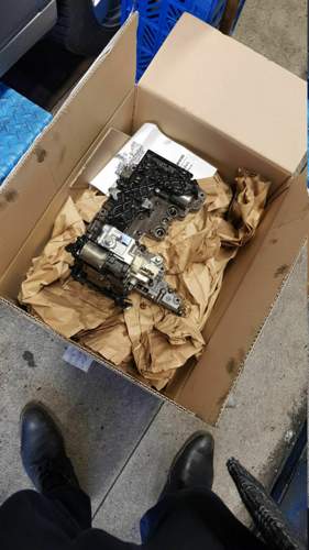

Guten Abend Arni, danke dass du noch daran gedacht hast.
Morgen um 13 Uhr kommt das generalüberholte Mechatronik und wird eingebaut.
Wenn das durchgeht dann habe ich einen neuen Turm und eine neue Mechatronik.
Die neue generalüberholte Mechatronik kommt ohne Steuergerät und ohne Leiterplatte (da sowieso neu)
Hi, wie sieht es aus mit der neuen Mechatronik?
Die kam heute aber er hat sie noch nicht eingebaut und hat mir versprochen mein Auto wäre morgen fertig.
Die Leiterplatten sind doch auf die Kontakte der Mechatronik draufgesteckt und offiziell nur einmal steckbar. Naja...wird schon schiefgehen ??.
Alles Schwoine....
Ich bin gespannt....
Update: Mechatronik ist komplett auch mit elektrischen Teil nur das Steuergerät fehlt und das nimmt er von meiner alten Mechatronik.

Wie schon vermutet ist das Auto noch nicht fertig weil Software gefehlt hat und er muss das Auto abschleppen lassen zu Audi am Montag um die neue Software online zu updaten. Weil er das alleine nicht machen kann 🙁
Anbei ein Bild von der alten Mechatronik
Edit: jetzt ist sogar noch irgendeine Pumpe die für den Zuheizer verantwortlich ist kaputt gegangen und er sieht es nicht ein dass er damit was zu tun hatte weil die angeblich öfters kaputt gehen

normalerweise sollte man den typen an der nächsten Straßenlaterne aufhängen.
Na endlich, sag dem Typen er soll das Auto gleich da lassen und Audi soll sich mal die Reparatur anschauen, ob alles mit rechten Dingen zugegangen ist.
Seine "Arbeitsschuhe" sind auch sehr aufschlussreich.
