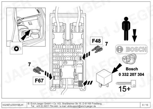

Dann sollte es das Relais sein.
Wenn ich das richtig interpretiere, muß derjenige der die Anhängekupplung einbaut auch das Relais automatisch nachrüsten. Dann würde ich auch verstehen, warum ich diese Probleme habe aber der Fehler sonst nicht verbreitet ist, da man nichts davon ließt im Netz, weil vielleicht das Relais vergessen wurde einzubauen.
Das Autohaus hat allerdings beim zweiten Reparaturversuch die Doseneinheit beim Auto ausgetauscht und scheinbar ein Anhängemodul, allerdings weiß ich nicht ob dieses Relais gemeint ist oder etwas anderes welches vielleicht schon original verbaut ist.
Anbei die Beschreibung aus dem Jäger-Elektrosatz.
Auch ich habe diesen beim Freundlichen einbauen lassen und hat erst nach dem zweiten Versuch
funktioniert...
Wie in der Anleitung zu sehen ist, ist das Relais selbst nicht im Lieferumfang enthalten und musste beigestellt werden.
Relais

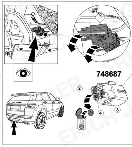

Möglich wäre auch, dass man im Eifer des Gefechtes die Staubkappen aus den Verbindungen nicht entfernt hat.
( s. Bild ).

Staubkappen
