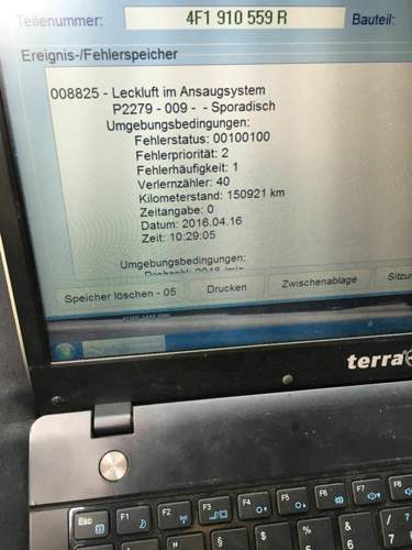

Fahrzeug ist '07 VFL
Haben am Freitag mein Aas nochmal angepasst nach unten und nach oben. Auf dem Heimweg, Landstraße, fing plötzlich im Comfort die gelbe Lampe an zu blinken und konnte nichts mehr im Aas Programm anwählen. Motor aus und wieder an, Fehler behoben. Dann gings im Ort im Dynamic weiter ohne Probleme . Heute Landstraße erst Dynamic ohne Probleme, gewechselt auf Comfort ein paar km weiter selber Fehler wie gestern. Motor aus und an Fehler weg. Kurz drauf wieder da. Gewechselt auf Dynamic ohne Probleme. Auf der Rückfahrt erst Dynamic, Fehler los. Dann in Offroad, kurz drauf störung. Motor aus wieder an, in Comfort wieder Störung. Die letzten 30 km Heimweg in Dynamic ohne Probleme. Im Ort in Offroad gleich Störung,kurz Gas gegeben, Schrift wieder rot fing an runter zu regeln Lampe ging wieder aus.
Dann ohne Probleme.
Konnte dann glücklicherweise Fehler auslesen.
Druckspeicher war 15.9 bar.
Tja, und nu? Hat das was mit der neuen Anpassung zu tun? Oder nur Zufall ? Oder fängt der Kompressor an zu streiken? Man hört ihn innen wie aussen.
Was meint ihr???

Keiner eine Idee??
Hab eben nochmal ein Runde gedreht. Landstraße und Stadt kam der Fehler wieder im Comfort! Offroad nehme ich an wird es dann auch sein.
Dynamic keine Probleme!!
Das wird mit deiner Anpassung zu tun haben... es wird einen Höhenunterschied geben zu den einzelnen Rädern.
Hast Du mal gemessen ?
Luft in den Reifen korrekt und bei allen gleich ?
Hmm. Will mir dann nochmal ein Platz suchen zum messen. Reifen sollten ok sein.
Wenn da ein Unterschied ist, die höhe im comfort neu anlernen sollte reichen oder?
@xx-ui11 schrieb am 17. April 2016 um 12:48:30 Uhr:
Ja, das sollte reichen !
Die Höhe wird immer in Comfort angelernt... ;)

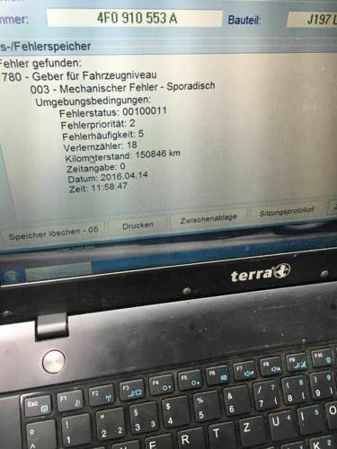

am 17. April 2016 um 10:53
Zum Anlernen fährt er sich in eine definierte Position, unabhängig in welchem Modus du warst.
Das mit dem mechanischen Fehler hatte ich auch mal. Ich vermute, ich habe den Halter des einen Gebers beim neu Buchsen des Hilfsrahmens minimal verbogen, sodass dessen Werte nicht mehr passten.
Ich würde nochmal eine Grundeinstellung machen, und wenn du Tier willst, möglichst an VA und HA den gleichen Wert dazu addieren.
So hab mal bei mir unterm Carport mit Beton Boden die einzelnen Fahrstufen in beiden Richtungen gemessen. Sah eigentlich ganz gut aus! Wenn dann war maximal 5mm abweichung zum anderen Rad. Find ich eigentlich ganz Ok.
Unterwegs war ich mal auf einem Parkplatz weil ich dort messen wollte. War nicht optimal. Als ich auf diesem im Lift Modus umherfuhr, kam prommt der Fehler. Ich beschleunigte dann etwas Kraftvoller, damit er quasi vorne etwas aus den Dämpfern kommt, und der Fehler war wieder weg! Im Lift sind es von Radmitte bis Kotflügelkante 440mm!
Hat das vielleicht doch was mit den Fehler zu tun welche im VCDS standen? Also mechanisch,
denn von den Messtoleranzen kann ich mir nicht vorstellen, das da diese Fehler kommen.
Oder täusche ich mich da....
Mfg
Ach den Fehler hab ich garnicht gesehen... :/
Schau mal nach welcher das ist und ob alle leichtgängig sind.
am 17. April 2016 um 16:38
Mach doch einfach nochmal eine Grundeinstellung. Kostet nichts und tut keinem weh.
Der Fehler war doch vor "Anpassung der Höhe" nicht da oder habe ich das falsch herausgelesen?
