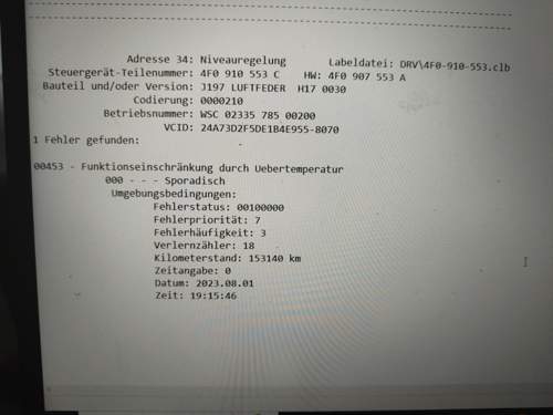

eben beim fahren (kurze Strecke) blinkte am Tacho/FIS ein gelbes Zeichen für das AAS auf und am MMI war dort alles ausgegraut, also die AAS Stellungen, man konnte quasi nichts wählen.
Erst nach Motor aus und An wieder, jedoch dann das selbe Spiel.
Hatte das noch nie an meinem Dicken den ich ja schon 10 Jahre jetzt habe.
Als ich heim kam gleich mit VCDS ausgelesen und das kam raus:
- 00453 - Funktionseinschränkung durch Übertemperatur - 000 - - - Sporadisch.
Also heißt das, der Kompressor von AAS ist zu heiß und macht deshalb nichts?
Was ich Her beobachtet hab, dicke steht auf Dynamik und Stelle auf Comfort und gehe zum Motorraum dann höre ich den Kompressor pumpen, aber es passiert eben nichts, wagen geht nicht hoch und am MMI geht die Stellung dann wieder automatisch nach unten auf Dynamik.
Kennt wer das und kann mir sagen was das ist und ich machen sollte?
Genau... er schaltet ab... Dein Kompressor ist auf... verschlissen, bringt keine Leistung mehr !
Ein neuer wird fällig.

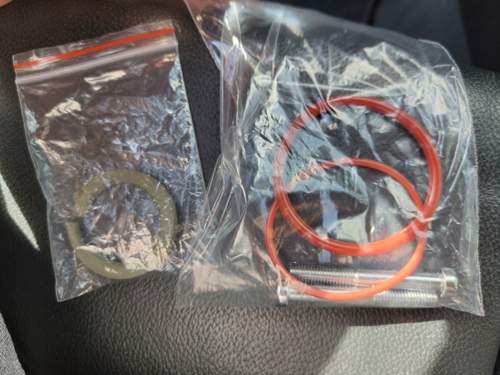

Irgendwann ist es soweit... dann schafft er es nicht mehr... wird zu heiß und schaltet ab.
Ein Akt ist es nicht... 2 Dichtungen, de Kolbenring... und meist sind noch 2 neue Schrauben dabei.
Das Set ist unter 20 Euro zu bekommen.
Du musst dann auf ein Bühne, geht nur von unten !
Wenn Du es machst... Achte darauf wie der Kompressor aufgehangen ist... das macht man (aus logischer Sicht) gern falsch...und dann brummt er laut beim laufen. (Gummis, Federn, Mutter)

Dass allerwichtigste ist der Kolbenring... die anderen Dichtungen und die Schrauben sind nur Sicherheitshalber dabei !
Der Kopf ist meist heil.. der PlastikKolbenring Verschleißt mit der Zeit (10 Jahre) und dichtet nicht mehr... also keine Luftpumpe mehr.
Kauf wie Du meinst..... meine Erfahrungen weißt Du ja jetzt.

Gekauft, also die von dir Senti (Dichtungen, Kolbenring und Schrauben). 😁
