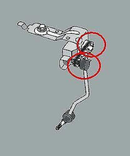

Ich bin dabei die Koppelstangen zu prüfen. Habe gerade eine ausgebaut und frage mich ob das so richtig ist; den oberen kopf kann ich ohne Probleme drehen und unten muss ich einen 8er schlüssel nehmen um ihn im Kopf zu drehen. Habs versucht mit öl wieder gängig zu machen ober na ja...
Kreisen kann ich ihn jetzt leicht aber drehen nur mit dem Schlüssel.
Wie ist das denn im neuen Zustand?
Mfg
Du meinst den Kugelkopf ? ...der sich schwer drehen lässt?
ICh muss da mal einen Blick drauf werfen... oder hast Du ein Foro WAS Du meinst ?
Ja genau das!
@xx-ui11 schrieb am 19. April 2016 um 05:51:53 Uhr:
Ja genau das!
Beide markierten Teile sollten sich leicht bewegen lassen
Aas-sensor
So hatte die besagten Punkte auf senti's Bild am Montag mal sauber gemacht und alles geölt. Seit dem keine Probleme mehr.
Hoffentlich bleibt es so!
Danke nochmal!
