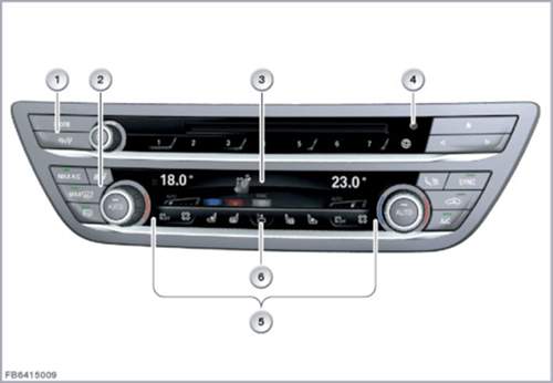

@jackhollister schrieb am 15. August 2022 um 20:50:38 Uhr:
Die Temperatursensoren sind innerhalb der Luftkanäle verbaut. Die Temperatur für die 2- oder 4-Zonen werden kalkuliert aus Werten für Temperatur Einströmung, Aussentemperatur, Sonnenstandssensor und halt der Temperaturen im Luftkanal der Zuführung für die jeweilige Zone.
danke! Ich hab vor dem rechten Ausströmer der beiden Mittelausströmer ne Handyhalterung, habe jedoch beide Ausströmer offen, sodass, wenn die Temperaturen in der Zuführung gemessen werden, diese nicht verfälscht werden können…?!?
Also genau vor dem Innentemperatursensor (Nr. 4)
@rogerm schrieb am 15. August 2022 um 21:10:10 Uhr:
danke - gut zu wissen, dann werd ich es mal ohne Handy testen
