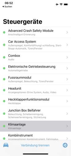

Hallo Zusammen,
ähnlich wie euch geht es auch mir mit meinem F11 ähnlich. Heute allerdings habe ich mittels (BimmerCode) Abhilfe schaffen können.
Ich habe das IHKA mittels Expertenmodus codiert. Hierbei die Einstellung „Temperatur Offset“ und „Temperatur Offset Fond“ von null Kelvin auf Minus 3 Kelvin geändert. Für mein Empfinden deutlich besser. Ich konnte diesmal ohne 16Grad Einstellung rum fahren und erreichte bei eingestellten 21Grad im Automatikmodus und Lüftung Stufe 2 angenehmen Innenraum.
Wer das auch probieren will ich biete meine Codierung im Raum Heidelberg gerne an.
@jetta1985 schrieb am 8. Mai 2022 um 20:56:20 Uhr:

Standheizung habe ich nicht, heute Morgen bei Außentemperatur von 13 Grad ist es trotzdem „warm“ geworden, für mich ist die Änderung noch sehr angenehm.
Anbei die Bilder von den Einstellungen bei BimmerCode
538c405f-1cc5-4abd-a9e6-0306ef24b321
A0d0ce08-a5a6-42a1-93a6-6deb3afc7f13
98aa3e60-ba44-4b41-9fed-242011154d8c
