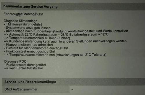

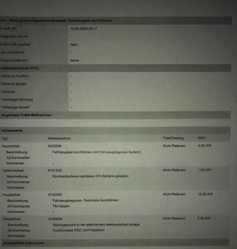

Nach mitlesen und mitleiden zum Thema Klimaprobleme möchte ich zu einer eventuellen Lösung beitragen. Ausgangspunkt: 530e, Klimaanlage tut nicht was sie soll. Bed.: Ist außen 27 grad, soll innen 20 grad. Im Autobetrieb aus den Mitteldüsen im Wechsel kalte Luft, keine Luft usw., im Fußraum rechts sehr kalt, links sehr warm, dauerhaft. Scheibendüsen null. Soll heißen: Temperatur Fahrer zu warm, Beifahrer zu kalt. Auch im „manuellen“ Betrieb nach langen Experimentieren keine zufrieden stellende Einstellung gefunden.
Nach einem Termin bei BMW und deren Maßnahmen macht die 2 Zonen Klimaanlage nun was sie soll. Siehe Anhänge.
