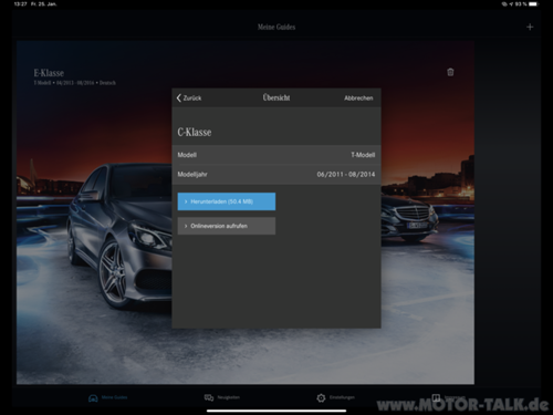

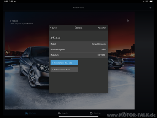

Für meinen 212 geht das offline, für einen 204er und die neue A Klasse auch.
Schau noch mal nach.
Hagelschaden
4a868ff1-1cf5-4461-94c2-664b59b60a55
4ff5f3b0-60d8-4455-a2ca-a7ee7f69fd2f
Die App heißt im iOS AppStore von Apple „Mercedes-Benz Guides“. Ich lese hier die BA für den 212 komplett offline, nicht als pdf sondern für die App angepaßt als elektronisches Dokument. iPad Air 2 und iPhone 8...

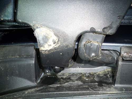

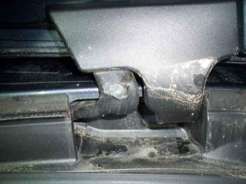

Dann solltest Du öfter lesen 😉 Ich bin mir ganz sicher, dass JEDER S212 die Probleme hat (so lange er nicht ständig in beheizten und trockenen Garagen steht). Nachdem die Niederlassung die Sache trotz JS-Garantie nur gegen Berechnung überprüfen wollte, habe ich mich selber auf die Fehlersuche gemacht. Die Tür friert oben fest, aber nicht an den Dichtungen, sondern zwischen Scharnierabdeckung bzw. Kabelschutzhülle und Karosserie, die an diesen Stellen beide mit Kunststoff abgedeckt sind. Siehe Fotos!
Habe alles gereinigt, getrocknet und gut mit Silikon- (ersatzweise geht sicher auch Teflonspray?) behandelt. Seit dem ist Ruhe!
