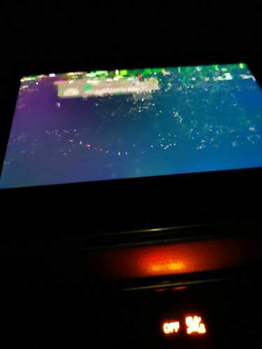

2. Oft passiert es, dass die Verbindung hergestellt wird, der Bildschirm vom Seat aber nur ein völlig verpixeltes Bild anzeigt. Bild im Anhang.

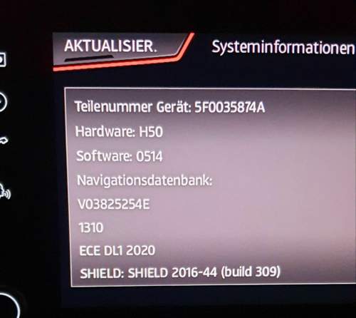

War gerade in der Werkstatt. Der Meister hat mir die Nachricht von Seat gezeigt, dass es ein neues Update des Entertain-Systems gibt. Das wird heute aufgespielt. Habe mal das Infofeld aus dem Entertain-System vorher abfotografiert.
Mal sehen was sich nach dem Update an den Versionsnummern ändert.
Ich halte euch mal auf dem Laufenden.

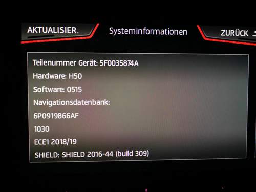

Themenstarteram 16. Dezember 2019 um 6:27
Guten Morgen,
mein Update wurde letzte Woche aufgespielt. Habe mal ein paar Tage getestet bevor ich eine Aussage mache.
Bis jetzt hat sich Full Link mit Android Auto zuverlässig verbunden.
Nicht jedesmal sofort und automatisch. Einige Male musste ich den Touchscreen bedienen und die Verbindung mit Android Auto per Fingerklick starten. Aber dann hat es sofort funktioniert.
Die Situation, dass sich Android Auto überhaupt nicht verbunden hat, trotzt Neustart des Handy etc.. habe ich seitdem nicht mehr gehabt.
Bilder zu den Software Versionen im Anhang. Meine Software ist von 0514 auf 0515 upgedatet worden.
Ich werde das mal weiter beobachten...
