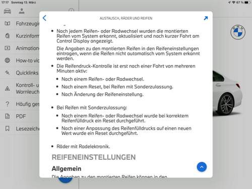

Bei meinem 330e wurden am Dienstag die Sommerräder montiert.
Einen Tag später zeigt die App an dass beide Vorderreifen die empfohlene Verschleissgrenze erreicht haben.
Die Reifen sind erst einen Sommer alt und bei der Einlagerung beim Wechsel auf Winterräder wurden 6mm Profiltiefe von der Werkstatt eingetragen.
Ich habe heute die Reifen überprüft und die sehen fast neuwertig aus.
Im Fahrzeug wird kein Fehler angezeigt.
Auch der Luftdruck stimmt bei allen Reifen ganz exakt mit den Vorgaben überein.
Soll ich wieder zur Werkstatt fahren oder das einfach ignorieren?
Zuviel Technik kann auch nerven...
Vor allem wenn die nicht funktioniert wie gewollt.Ich frag mich sowieso, wie die App das sicher erkennen will.
Zum Glück zeigt mir die App den Quatsch nicht an.
Lass einfach laufen wenn Du die Profiltiefe geprüft hast.

Wurden die Räder vom Fahrzeug erkannt? Wenn nicht, beobachtet das Fahrzeug die Räder, die vorher montiert waren und in dem Fall kann es rauskommen dass der Profil und der Umfang von den Winterreifen mit dem Profil und dem Umfang von den Sommerreifen verglichen wird.

Ja die Sommerreifen wurden richtig erkannt.
Marke, Modell und Grösse werden in der App richtig angezeigt.
