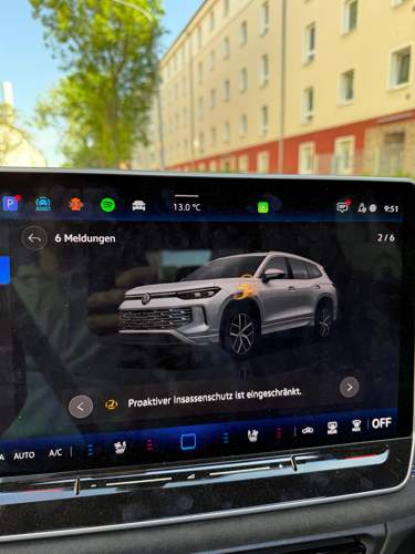

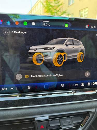

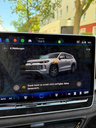

Nachdem bei meinem Tayron letzte Woche alle Assistenten plus Kurvenlicht ausfielen habe ich heute ein Termin in der Werkstatt. Es soll wohl ein Software Update seitens VW geben, was auch die Benutzer Probleme lösen soll.
Ich halte euch auf dem laufenden :)

Diese Fehler sind vom Tiguan bekannt. Meistens treten diese Meldungen auf, wenn die Frontscheibe vor der Kamera beschlagen ist. Hier hilft es, die Klimaanlage auf Smart Freie Sicht zu stellen und keine 5 Minuten sind alle Fehler weg.
Viel Spaß beim probieren!

Ich meine das so, dass aus meiner persönlicher Erfahrung heraus der Front-Assist bei den neuen VWs mit MIB 4 sehr speziell ist und gerne Mal sein Eigenleben entwickelt bzw. sehr ängstlich programmiert ist. Es gab in meinem Passat immer wieder Momente, wo er eine Vollbremsung hätte machen müssen, es aber nicht gemacht hat, dafür hat er bei voller Fahrt, wo es keinerlei Grund gab den Anker geschmissen und eine Vollbremsung gemacht bzw. bei absolut unkritischen Situationen immer Alarm geschlagen und teils angebremst und teils Gurtstraffer angezogen. Letzteres haben auch einige YouTuber in ihren Videos zum Tayron angemerkt, dass er zu früh reagiert.
Interessant finde ich hierbei, dass es sowohl Passat, Tiguan und Tayrons gibt die mehr oder minder gut funktionieren in der Hinsicht und manche drehen voll am Rad und machen sporadische Notbremsungen. Gibt es auch hier im MT in diversen Foren Berichte und wie immer keine Lösung.
Was das eine Foto mit den Fehlermeldungen betrifft, dass der proaktive Insassenschutz nicht geht, dass war ein Phänomen was unsere Passat auch hatten, dass kam aber erst nachdem das PV90 Update installiert wurde.
