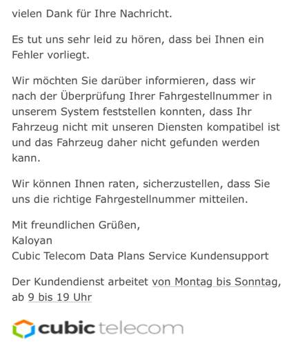

Frage an die Q6 Inhabern in der Runde:
Konnte jemand von euch bereits via cubictelecom den Q6 mit FIN anlegen für Datenkauf? Ich habe die beiliegende Mailantwort erhalten. Trotz richtiger FIN Eingabe. Kann sein, dass die Q6 noch nicht freigeschaltet wurden?!
Hat jemand eine Antwort auf die Frage von @mandioni ?
Würde mich auch interessieren ob jemand bereits Datenpakete für den Q6 buchen konnte. Bei mir geht es auch nicht.
Ich habe das kostenkose 3GB Paket aktiviert (quasi wie Kauf). Das funktionierte.
@3plusE schrieb am 22. August 2024 um 14:50:15 Uhr:
Danke, dann könnte es sich um ein Problem bei schweizer Q6 handeln oder es sind noch nicht alle FINs and cubicTelekom weitergeleitet.
