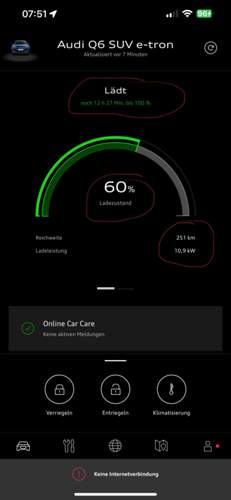

Peinlich schlecht ist lediglich die Anzeige der Ladeleistung in App. Beispiel: gestern waren 25% zu laden, an 11KW Lader, der laut App auch seine Leistung gebracht hat. Fertig wäre das Auto angeblich trotzdem erst in 4h plus X.
Faktisch fertig war es wie gewünscht, wenn man die 11KW Ladeleistung hochrechnet auf die fehlende Ladung.
Fehler tritt jedes Mal auf.
Hier noch das Foto zur App / falschen Darstellung der verbleibenden Ladezeit. Im Auto wird die gleiche Zeit angezeigt, zumindest war es beim Start so.
Verbleibende Ladezeit fehlerhaft
