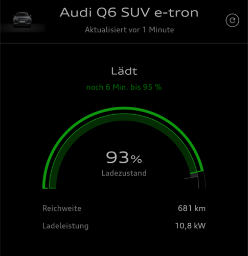

@9876 schrieb am 28. Juni 2025 um 16:53:04 Uhr:
App sagt: 547 km Reichweite
Auto sagt: 498 km
Ich bekomme in letzter Zeit auch immer öfter divergierende Wert. Einmal 693km in der App und 5xxkm im Auto...
Screenshot-20250627
@hardHatMack schrieb am 29. Juni 2025 um 12:02:19 Uhr:
