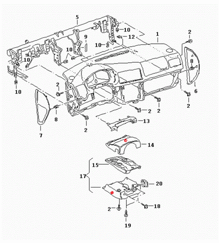

danke für Deine Antwort. Das Problem ist, dass ich sowas von Null Ahnung habe, dass ich nicht mal weiß, wo das Steuergerät sitzt, wo ich die Kabel abgreifen muss.
Ich hoffe, es reicht, dass ich die Verkleidung abbaue, die unter dem Lenkrad sitzt und dann da die Kabel finde, die ich brauche. Hat da jemand evtl. ein Bild zu? Ich hab nen 98er Golf IV Comfortline mit ZV und eFH.
- Türverkleidung muss ab
- Verkleidung im Fußbereich auf der Fahrerseite runter. So das du das hier siehst. Denn da zapfst du dir dein Storm ab für dein Modul
- Verkleidung hinterm Lenkrad (siehe Bild 1 makierten Teile). Wenn du die Verkleidung ab hast siehst du auch gleich ein Anschluss für deine Masse. Der ist nämlich direkt unter dem Lenkrad.
So an der Tür hast du ein Modul an dem viele Kabel rein gehen. Zwei von den brauchst du für deine ZV. Welche kann ich dir leider nicht mehr sagen das steht aber bestimmt in irgend einem Thead im Forum hier.
Dann am Blinker direkt geht ein Stecker rein. Da musst du auch an 2 Pins ran. Einmal Signal für Blinkrelai der Rechtenblinker und einmal für die Linken Blinker. Auch hier kann ich dir nicht mehr sagen welche.
Und Stormversorgung wie schon gesagt findest du im Fußraumbereich. (Masse unter dem Lenkrad)
Die Pins findeste sicherlich raus. Aber jetzt hast du wenigsten schonmal ein Plan was auf dich zu kommt 😉

Jo kein ding. Falls du raus gefunden hast welchen PINs es sind, kannste es ja auch nochmal hier Posten für andere 🙂
Edit:
Hab gerade gesehen hatte das Bild 1 gar nicht hochgeladen. Habe es jetzt nochmal nachträglich hochgeladen damit du genau weißt was ich mit Verkleidung vom Lenkrad meine. Aber denke du wusstest eh schon was ich damit meine.
Konnte aber leider nicht mehr in den Beitrag davor das Bild hochladen.
(Die rot makierten Verkleidungsteile müssen runter. Sind glaub ich nur 2 lange schrauben und eine kurze sein. Könnte aber noch ein oder zwei mehr sein. So genau weiß ich das jetzt nicht mehr. Wirste aber rausfinden😉)
