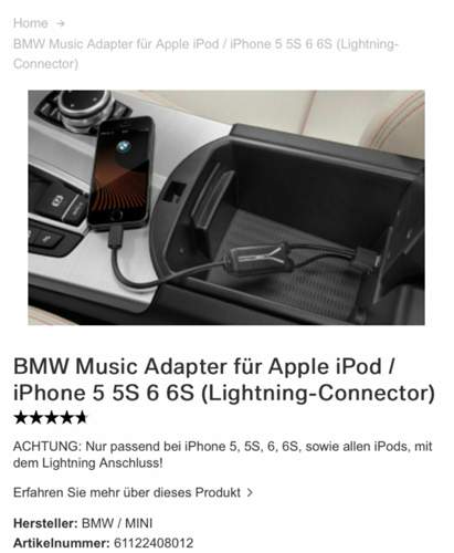

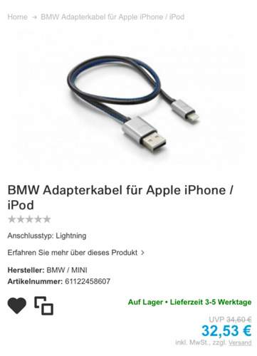

Vielleicht stimmt es, habe in diversen Beiträgen gelesen, dass diese Adapter Original von BMW sehr gut funktionieren. ( Siehe Anhang und Link)
https://www.leebmann24.de/...pple-ipod-iphone-lightning-connector.html
https://www.leebmann24.de/...er-apple-iphone-ipod-61122458607.html?...
Des Weiteren hat einer beim 1er Forum dieses Kabel von Amazon ausprobiert und berichtete, dass es wunderbar funktioniert. Denkt ihr man kann es mal testen?
LG
Konni

Ein Kabel bei bmw zu kaufen ist Unfug. Es muss MFI zertifiziert sein (Made for iPhone), alle anderem Kabel sind Schrott. Habe selbst lange genug rumgefriemelt. Und nur die mfi sind brauchbar. Das wird allerdings dein ladeproblem nicht lösen.

Der Lightning-Connector von BMW funktioniert genauso wenig und kostet unverschämt viel Geld...
habe ich auch schon probiert...
Und das Adapter Kabel für Apple iPhone/iPod sieht für mich auch nach all dem aus was ich schon hatte 😉
Aber du kannst es ja gerne ausprobieren und berichten...
wobei ich den Kurs schon überzogen finde 😛
