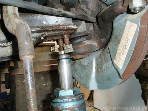

Beide Zugstreben sind jetzt draußen, aber mit diesen restlichen total festgerosteten Schrauben bin ich noch immer nicht weiter gekommen. Selbst das Hochdrücken mit einem Wagenheber (Bild1) hat nichts gebracht. Mit Prellschlägen ist es wegen des begrenzten Raums auch schlecht. Ich habe jetzt beschlossen, die oberen und unteren Achsgelenke abzubauen, um da leichter dran zu kommen. Bin mal gespannt, was das noch gibt. Vielleicht muss ich diese Schrauben auch rausbohren.

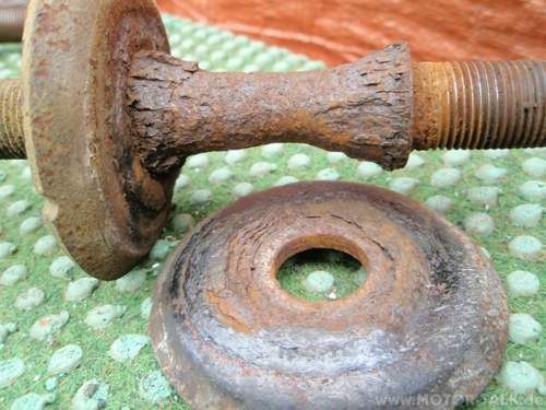

Die eine Zugstebe (Bild2) ist mit der Hülse zu einer "Einheit" zusammengerostet, da ist im Bereich der Gummis nicht mehr viel Substanz. Mir ist außerdem aufgefallen, dass meine Zugstreben achsseitig ein wenig anders aussehen (Bild 4) als die im von Dir geposteten ebay-link. Ob die beiden jeweils kompatibel wären?

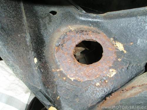

Anbei mal ein Bild meiner Baustelle links und rechts...

sooo... Neuigkeiten:Nachdem ich die gute Schraube nochmals liebevoll 2 Stunden mit nem 2,5kg Hammer gestreichelt hat, ist sie dann rausgekommen...
Dann habe ich vorne links das alte untere querlenkerlager, also dieses fette lager: hier:http://thumbs1.ebaystatic.com/d/l225/m/mU-GSMH79G4B8YskCtbauWw.jpg
herausgepresst.
