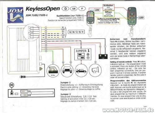

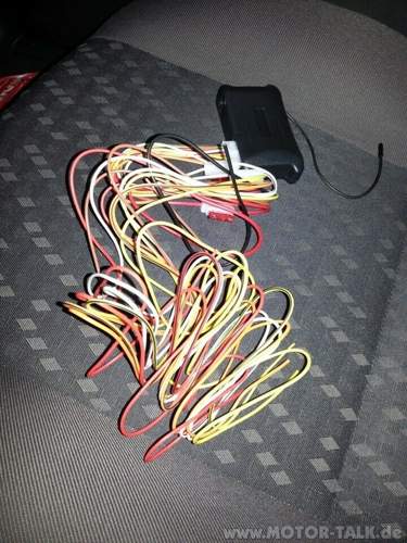

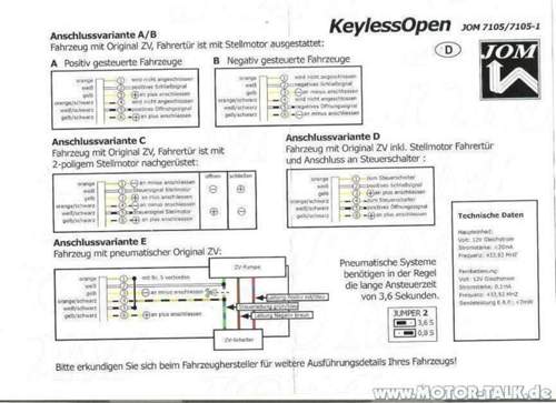

1.Problem: das übliche ZV Problem,wenn ich die Fahrertür aufschliesse geht nur die auf wenn aber die Beifahrertür aufgeschlossen wird gehen alle auf. Um kein neues schloss einzubauen habe ich eine Universal Fernbedienung gekauft mit eigenem Modul was angeschlossen werden muss, also verkabelt mit dem focus Pin. Und das ist das Hauptproblem weil ich nirgends eine Anleitung mit Bildern die die richtige Verkabelung anzeigt.

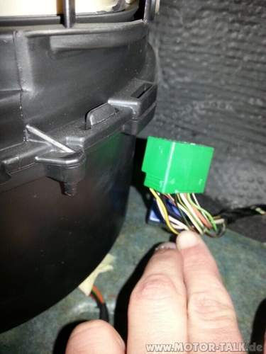

3.Problem: hab ein jvc Radio eingebaut und wenn ich Gas gebe spinnt die Anlage! Als hätte ich eine kaputte cd drin obwohl ich mp3 höre am USB oder Radio

zu3 das kann zB. ein Masseproblem sein, oder eine kaputte Lichtmaschine ... hast du das Radio richtig angeschlossen?

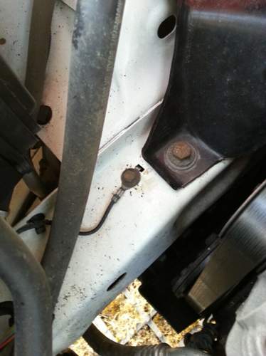

Hier noch die Bilder der teile..

P3: ich hab die passenden Adapter gekauft und das Radio geht normal, eben nur wen ich Gas gebe und in den meisten Fällen wenn ich von Gas gegangen bin und dann wider drauf träte, es leuchtet normal aber die Lautstärke und besonders der Klang ist genau wie bei einer verkratzten cd.

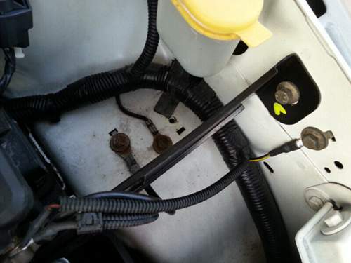

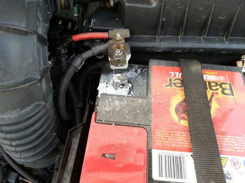

zu3 du solltest mal alle Massepunkte im Motorraum kontrollieren (vor allem beim Luftfilterkasten und seitlich am Stehblech), und du kannst auch mal schauen was passiert wenn du ein extra Massekabel am Radio anschließt

Ja das mit den massepunkten werde ich morgen prüfen!

hi, hatte keinen bock die originalen schalter zu verschneiden und hab ein original Modul bestellt.

Hast du das ZV-Modul eingebaut? Hast du dabei ggf. Kabel beschädigt?
Die ZV in deinem Focus dürfte "negativ" gesteuert sein.
Code:
  .-----o-----                     (isolieren)
     \--o--------------------+----  Masse
  '-----o--------------------|----  ZV zu
  .-----o----------          |      (isolieren)
     \--o--------------------'      Masse
  '-----o-------------------------  ZV auf
MfG

Wie sehe ich das was nicht ok ist?kein Kontakt?
schauen ob der Massepunkt fest ist, auch lösen und wieder festschrauben, wenn er nicht gut ausschaut (zB. angerostet) komplett abschrauben und mit einem Schleifpapier wieder sauber machen (hinterher zB. mit ein Fettspray einsprühen)
