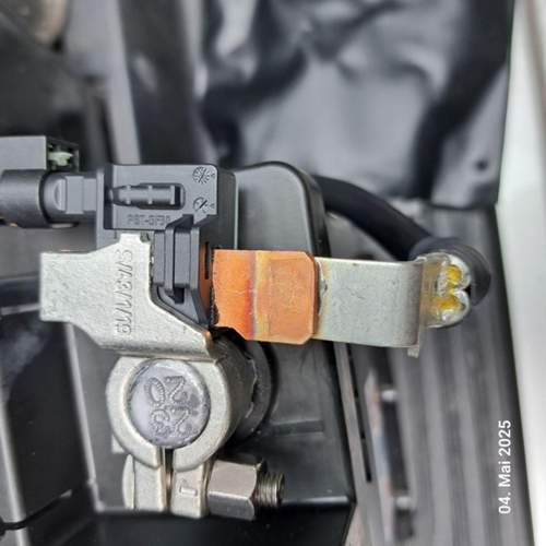

@Pahul , Hallo, ich möchte bald die Starterbatterie in meinem Marco Polo 220 d BJ 09.2020 wechseln.
Heute habe ich sie nur soweit rausgeholt, bis ich die Typenbezeichnung und das Minuspol sehen konnte. Ich wollte dabei nachsehen, welchen IBS ich habe, Version 2 oder 3. Am Minuspol hängt kein IBS, sondern ein Teil mit der Bezeichnung pbt-gf30 (s. Bild). Wissen Sie was das ist? Im Netz habe ich unter dieser Bezeichnung nur Polybutylenterephthalat und Luftmassenmesser gefunden (?).
Kann es sein, dass an meiner Starterbatterie der IBS am Pluspol hängt?
Für Ihre Auskunft wäre ich sehr dankbar.
Minuspol
Schild
PBT GF30 ist das Gehäusematetial des Steckverbinders am IBS. PBT Kunststoff mit 30% Glasfaseranteil.
Danke Dir für deine Antwort. Aber seltsam finde ich, dass auf einem nicht unwichtigen elektrischen, bzw. elektronischem Teil, die einzige Angabe die Material Spezifikation ist. Ich hätte zumindest die Teilenummer erwartet. Vielleicht stehen die Angaben auf der anderen Seite des „Kästchens“. Die Klemme habe ich ja noch nicht abgemacht. Damit will ich warten, bis ich die neue Batterie besorgt habe.
Apropos: Hast Du an deiner V-Klasse die Starterbatterie bereits selber getauscht? Wenn ja, hast Du für die Erhaltungsspannung eine Ersatzbatterie an die Überbrückungskontakte angeschlossen?
Der Aufkleber mit der Teilenummer ist mWn unten drunter, dazu muss der Minuspol ab.
Hallo @Mark-57,
der IBS hängt grundsätzlich immer am Minuspol - genau wie auf deinem Bild zu sehen !
Die abgebildete Teilenummer ... A 001 982 82 08 ... ist dein neuer AGM-Akku 12 Volt mit 92 Ah Kapazität.
Die ersten Jahre 2014 bis ca. 2020 wurden grundsätzlich 95 Ah Akkus verbaut, neuerdings seit wenigen Jahre bis heute
reicht ganz genauso dieser 92 Ah -AGM-Akku völlig aus.
Durch den starken 250 Amp.-Generator ( Standard - LiMa). 12 x 250 = 3.000 Watt wird der Starterakku stets so geladen wie das Lademanagment von MB programmiert wurde.
Niemand muß hier einen stärkeren Starterakku einsetzen, ebenso wird der Zusatzakku unter dem Fahrersitz immer bei Bedarf mit hinreichend aufgeladen.
Der kleine S/S-Stützakku unter dem Beifahrersitz wird auch immer voll auf 100 % vollgeladen und verhindert bei gewünschter S/S-Abschaltung die "Kriegsverdunklung" im Armaturenbrett.
p.s.: dein aktueller IBS auf dem Minuspol - hat wie gewohnt den 2-poligen kl. runden IBS-Stecker, welchen du vor dem Abklemmen der Minusklemme rein aus Sicherheitsgründen absteckst und nach Einbau vom Starterakku ganz zuletzt wieder ansteckst.
Das Elektronik-Systen fährt dann mit dem 12 Amp.-Stromstoß alles wieder hoch und nach meist 1/2 h legt sich die gesamte Elektronik wieder "schlafen".
Erkennbar ist alles am geplanten Ruhestrom von etwa 16 bis gut 20 mA mittels Feinstrom-Zange am dicken
Minuskabel.

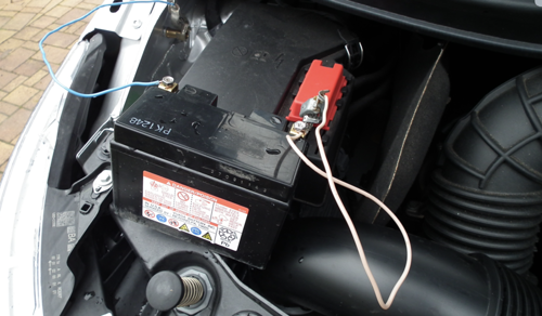

Ich wechsle die Starterbatterie halbjährlich zusammen mit den Reifen. Die Erhaltungsspannung wird dabei durch ein Batterieladegerät sichergestellt.
Klar, kannste so machen ... klappt mit jeder 12 Volt Batterie vom Moped bis zum Traktor.
Trotzdem immer sicherheitshalber den kl. IBS-Stecker vorher raus - ziehen und nach dem Prozedere
ganz zum Abschluß nach Akkutausch wieder einstecken.
Der Querstrom von der belieb. aufgekoppelten Hilfsbatterie liegt meist unter einem Ampere.
12 Volt stützen bei Akkuwechsel
