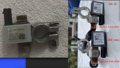

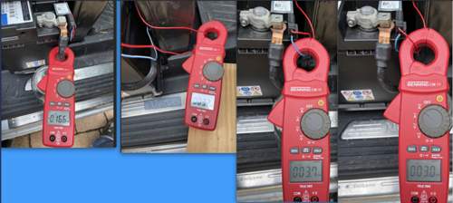

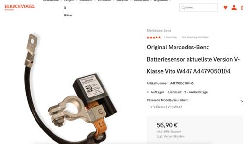

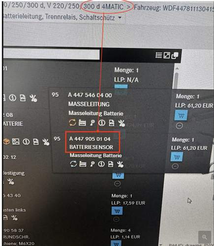

Um dir einen unnötigen Fehlkauf zu vermeiden, schau besser vorher den IBS-Sensor auf deinem Starterakku an -siehe Bild 3 - Empfehlung von Fa. Hirschvogel ... möglicherweise ist der bei dir verbaut.
Bild 2 zeigt die PC-Seite vom MB-Teilehändler - V3 - die wird auch 2024 für den V300d angeboten.
Um zu vergleichen, hatte ich dir im vorigen Post meine Normwerte bei idealer Funktion von meinem V250. aus 3/2015 angefügt.
p.s.:
Wunder sind vom aktuellsten IBS sowieso keine zu erwarten -Dank Euro 6 -!
... mehr als neuer AGM95 Ah / neuer S/S-Akku 12 Ah und IBS Ver.3. ist nicht machbar
vergleiche meine o.g. Meßwerte !
Händler-Seite aus 2024
IBS V3
Vergleich

Von 3-polig habe ich noch nie etwas geschrieben -
seit 2014 wurde die neue V-Klasse (W447 mit verschiedenen. Motorvarianten) stets nur als IBS (immer 2-polig) ausgeliefert.
Beide Kabel ... blau/weiß zum Lademanagment und rot immer auf den Pluspol zurückgeführt (s. Bilder)
Da du den aktuellen IBS A 447 90 52 05 in deinem 300er bereits verbaut hast, ist alles auf dem neusten Stand.

Um einen Fehler der WW-Standheizung einzukreisen, müssen die Ruhespannungswerte der Starterbatt.
mind. > 12,7 bis 12,85 Volt zu Beginn und beim vorzeitigen abschalten unter < 12,2 V mal gemessen werden.
Eine 3/4 h. sollte ein intakter Akku den erforderlichen Dauerstrom von gut 4 Amp. für die Diesel-Brenner mind. aufbringen.
Danach ist die Luft-Innenraum-Temp. und dein neuer Alu-Motor schon leicht aufgewärmt.
