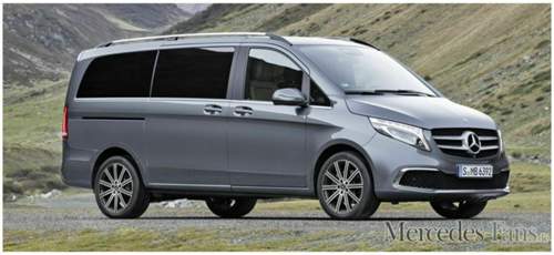

Hallo zusammen, ich trage mich mit dem Gedanken bei unserem Marco Polo (kein AMG) die Zierelemente links und rechts im Stoßfänger nachzurüsten. Ein Angebot meiner MB-Werkstatt liegt vor. 373,76€ inkl. MwSt. Meine Frage: hat jemand von Euch diese Zierelemente schon einmal nachrüsten lassen? Wenn ja, welchen Eindruck habt Ihr, welche Erfahrung. Bin für jeden Hinwies dankbar.

Ich habe die gitter heute getauscht , 140euro
Ist nicht einfach geht aber , grube oder bühne , untere verkleidung ab , einige dübel vor den vorderrädern entfernen, links und rechts den arm rein und die erreichbaren rigel entriegeln ,
Von aussen mit ein paar eisstiehlen verhindern das sie wieder einschnappen , die zun mittleren gitter lassen sich nur mit dem finger durch das gitter entriegeln , nichts für schwache hände !, die oberen rigel sind von unten nicht erreichbar die habe ich mit einen Flachstahl 20x2 von aussen entriegelt oder mit einem kunststoffspatel 20 mm breit , ohne die neuteile ist die demontage nicht möglich weil man nicht sehen kann wo die rigel sind , montage der neuteile ist einfach nur einschnappen . Es könnte auch nur von aussen gehen mit einen ziehaken und den richtigen spatel

Hi,...habe es beim freundlichen machen lassen..lt. Aussage...kann man selber machen, muss die Unterbodenverkleidung unter der Frontschürtze ab, um dann an die Frontschürze ranzukommen und dann die Clipse der "alten" Abdeckblende zu lösen...

Ja, beim Night Paket wäre schwarz ab Werk … die Nummern hatte ich hier schon mal irgendwo gepostet. Aber gerne nochmal.
Chrom
1x A44788024017F24
1x A44788029017F24
Schwarz
1x A44788024019197
1x A44788029019197
Aktuelle Liste Deutschland brutto 77,28€

Hallo 4maticvan,
danke für deine Antwort und den Tipp. Was mir mein freundlicher auch nicht sagen konnte (da er so einen Umbau noch nicht vorgenommen hat) ist, ob die Zierspangen auf die vorhandene Abdeckblende angebracht werden, oder ob diese an der Karosserie befestigt werden.
Würde mich freuen, wenn Du dazu etwa sagen könntest.

Hi,...die Zierelemente können nicht auf die vorhandenen Gitter aufgesetzt werden. Es erden neue Gitter mit den aufgesetzten Zierelementen verkauft,...welche dann verbaut werden. VG

Ja, danke. Ich habe mir die Gitter aufgrund deiner Teilenummern angesehen. Da konnte man das schon erkennen.
Kann man wie beschrieben schon selber einbauen. Daher finde ich das Angebot meiner MB-Werkstatt schon recht überzogen. VG Manni
