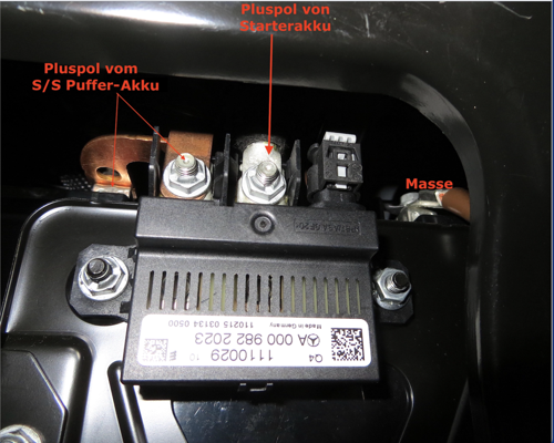

Gibts an der Pufferbatterie einen Punkt für Dauerplus der Starter(!)batterie und für Zündungsplus, was man abzwacken kann? Bevor ich da alles Freibaue nur um zu gucken, wollt ich wenigstens mal fragen.
Dauerplus ginge theoretisch auch am Pol über die Durchführung aber da ist sowenig Raum und ich hab mir beim Zurückschieben der Batterie schon paar mal das Kabel abgeschert, offenbar bin ich zu blöde.
Hinterm Beifahrersitz - an der rechten M6 -Schraube vom Trennrelais, kannst du das Dauerplus vom Starterakku "anzapfen".
Zwingend notwendig ist aber immer eine fliegende Sicherung, damit nix abraucht !
Dauerplus
"fliegende" Sicherung
