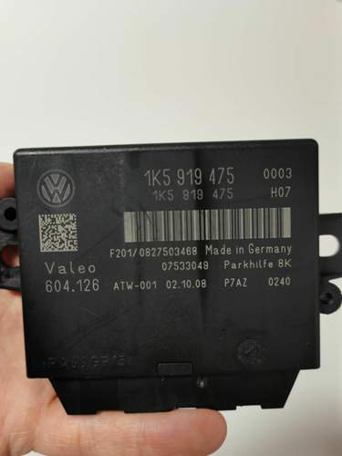

Zum Steuergerät: das habe ich gefunden wie man da rankommt theoretisch auch (Wartungsklappe unter der Scheibe) nur gibt die Dinger net gebraucht ...
1k5919475 ist die Bezeichnung von meinem, wobei 1k5 für Golf Kombi wohl steht.
Weiß jemand ob die 919475 mit 8Kanal auch von anderen Fahrzeugen ausm Vw Audi Konzern passen? So zufällig jemand das mal ausprobiert 🙂
Hinter der 475 müsste eigentlich noch ein Buchstabe sein und ja es passen auch andere aus 6er Golf Limo zum Beispiel, also 5K0
Ne steht kein Buchstabe mit dabei :-/

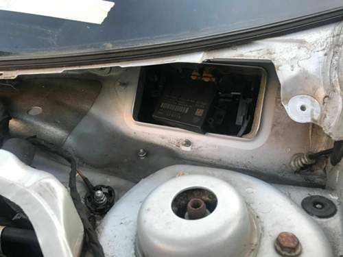

So ich hab endlich mal die Zeit gefunden und habe das Steuergerät hinter der Wartungsklappe gefunden 🙂

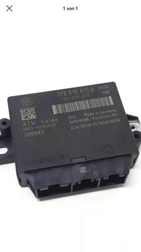

Soweit so gut ... das andere baugleiche
Steuergerät ( ausm Tuareg glaub ich ) hat eine andere Nummer und funktioniert leider nicht. Die Sensoren fangen damit zwar an leicht zu vibrieren aber es passiert sonst nix, ein Auslesegerät findet es nicht mal über obd2 :-/
Kein Plan ob es auch defekt ist oder ob es einfach nicht so klappt. Es geht auf jeden Fall wieder zurück ...

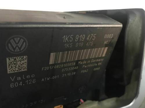

Jetzt ist guter Rat teuer, entweder Neuteil für 160€ oder weiter rumexperimentieren

Also so ein bisschen verliere ich manchmal echt die Geduld mit euch.. Ich sage du brauchst ein 1K0 oder 5K0 und du kaufst ein 7P6 aus einem Touareg der sich im Bordnetz deutlich vom Golf 5 unterscheidet... *puhhhh Jungs* tztztz DAS kann auch nicht funktionieren.
„ja es passen auch andere aus 6er Golf Limo zum Beispiel, also 5K0“
Mein Fehler, hätte nachfragen sollen als anzunehmen 919475 und irgendein VW würde schon klappen :-/

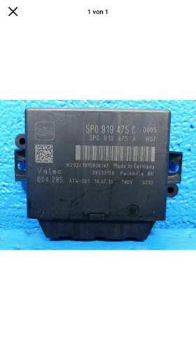

Also Golf 5&6 sind möglich ... was ist denn mit skoda oder seat Fahrzeugen die auf den Golfs basieren?
