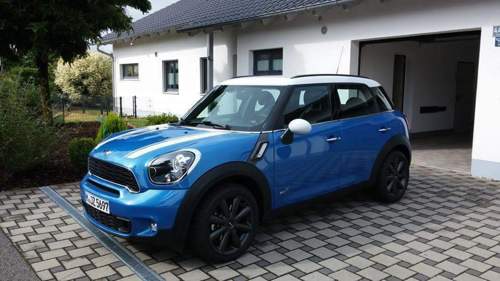

Wie wäre es alternativ mit einem Mini Countryman Cooper S JCW All4?
Ist das gleiche Auto, nur in trendigerer Hülle.
Hallo Marco,
der Mini gefällt mir nicht wirklich, um es mal vorsichtig auszudrücken... 😁
Verschiedentlich wird ja geschrieben, die Sportsitze der 2er- und der 3er-Serie seien nicht die gleichen. Das mag wohl sein, aber ich persönlich finde den Sportsitz im 225xe derart gut, dass es mir schwer fällt, einen Unterschied auszumachen (meine letzten drei BMWs der 3er-Reihen waren alle mit dem Sportsitz ausgerüstet). Lediglich meine Gattin kennt einen solchen: Auf längeren Fahrten "schlief" ihr bei jenen regelmässig ein Bein "ein", was nun im 2er auf dem letzten Tagesausflug über 650 km nicht mehr vorkam! Aus ihrer Sicht ist also der Sportsitz im 2er gar besser als jener der 3er! 😎
Gruss peppino1
Der Sportsitz ist klasse. 700 km durch Frankreich, problemlos. Hab letztens bei einem Bekannten mal wieder auf einem Seriensitz gesessen: unmöglich, man kann die Sitzneigung nicht verstellen, und die Vorderkante drückt in den Oberschenkel....Und man hat keinerlei Halt, weder auf der Sitzfläche noch in der Lehne, man muss sich in jeder Kurve am Lenkrad festhalten 🙁
PS: Mini??? "würg"
@PinkPanther schrieb am 28. Juli 2017 um 09:50:34 Uhr:
Hallo Marco,
der Mini gefällt mir nicht wirklich, um es mal vorsichtig auszudrücken... ??
War nur eine Idee, denn der Neue Countryman ist um Welten schöner als der Alte und wie gesagt der technische Zwilling.
Ich hatte den Vorgänger als Cooper S All4 und der war mit den Lounge Sitzen ein tolles bequemes aber auch sportliches Reiseauto.
