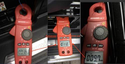

Genau richtig ... der IBS-Stecker ist ganzjährig aktiv. Seine Anschlüsse rot und blau/weiß sind auch bei ruhendem Fahrzeug mit dem üblichen Ruhestrom (Sollwerte mögl. 11,4 bis max. < 25 mA) durch den Feinstrom (siehe Foto rot =9,7 mA und Foto blau/weiß = 1,4 mA ) dauerhaft am Regelkreis IBS integriert.
Akkutausch mit anschl. Inbetriebnahme könnte ansonsten durch die aufgewachte BUS-Regelung ca. 12 000 mA ... sichtbar am funkenden Klemmkontakt evtl. und ungewollt Schaden nehmen.

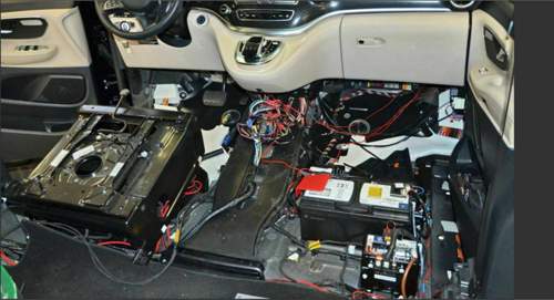

Hallo Pahul, die Standheizung sitzt werkseitig unter dem Fahrersitz hinter der Zweitbatterie und ist nach meiner Kenntnis von oben auf das Bodenblech montiert. Nach Abnehmen des Sitzes und der Drehonsole siehst du das Gehäuse und die Mercedes Steckkupplung (siehe Bilder), aber weder das Typenschild der Standheizung noch der direkte Geräteanschluss sind erkennbar. Mit Kenntnis dieses Anschlusses direkt an der Standheizung lässt sich ein Stecker crimpen, über den alle Steuerungen von Eberspächer kompatibel sind. So kannst du schon für knapp 80 Euro das System ansteuern.
Ein Beispiel, wie hier eine Webast-STH in etwa verbaut ist, steht in dieser Einbauanleitung (pdf-Download) siehe z.B Seite 16... Das ist zwar der alte Vito als Kasten, aber etwa so wirds wohl auch heute noch gemacht. Die Eberspächer-STH sihet ganz ähnlich aus.
Meine Bilder zeigen:
1) Die Standheizung unter dem Fahrersitz von hinten gesehen mit Anschlusskabel direkt ins Gerät.
2) Blick auf STH und Mercedes-Steckverbindung, Sitz und Drehkonsole demontiert und nach hinten gelegt.
3) Mercedes-Steckkupplung.
Ein elektr. Versierter kann sich sicher auch die Kabel (9 Einzellitzen) am Mercedes-Stecker abgreifen. Meine Werkstatt-Spezis meinen aber, sie brauchen den Original-Eberspächer-Anschlussstecker/Kabel ab Standheizung, dann wärs kein Problem. Und das Kabel möchte ich gerne besorgen ;-)
