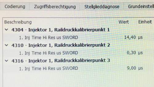

Ich hatte vor kurzem auch das Problem
Einfach mal die Injektoren auslesen lassen (Raildruckkalibrierpunkt)
Bei mir waren zwei außerhalb der Grenzwerte
Einer war verschlissen ( zu sehr im - Bereich ) und einer komplett verstopft / verkorkt ( deutlich im + Bereich )
Hat bei mir auch mit leichtem ruckeln im niedrigen Drehzahlbereich angefangen und dann Vorallem unter Last
Irgendwann hatte es dann auch angefangen nach dem Motorstart im Stand zu ruckeln ( das alles sporadisch ) es ist dann auch einige Zeit vergangen bis dann eines Tages ein Zylinder ausgefallen ist ( sch**ß Gefühl ) zum Glück einige hundert Meter von zuhause
Fehlerspeicher ausgelesen, stand nichts drin naja bis ich mich dann informiert und die Injektoren ausgelesen habe
Edit, zwei neue gekauft eingebaut fertig, seit dem keine Probleme mehr

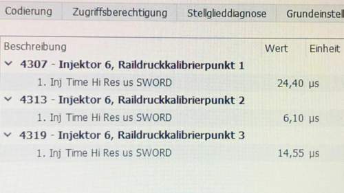

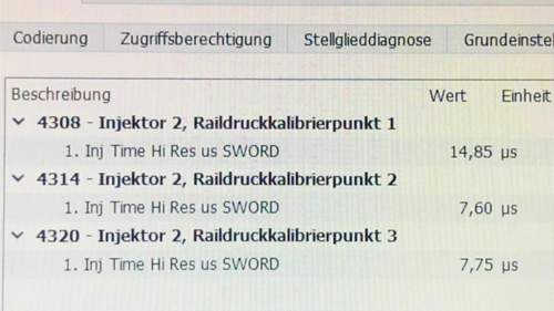

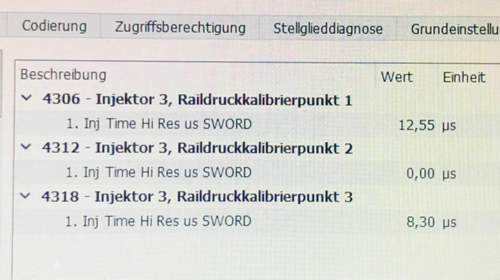

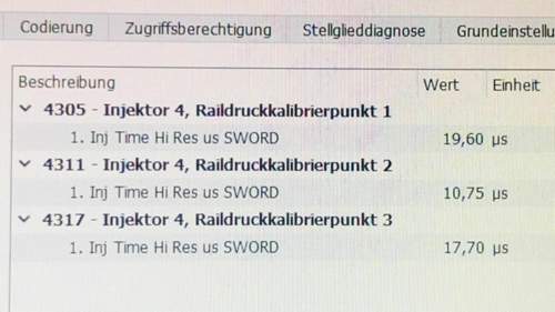

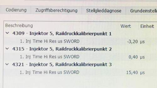

Wo liegen die Grenzwerte denn?
Gemessen wird bei 300,600 und 1000bar
Bei 300 +/- 45
Und bei 600 +/- 15
Für 1000 gibt es keinen
@FilipMit4Ringen schrieb am 1. Oktober 2019 um 07:19:51 Uhr:
Bei 300 +/- 45
Und bei 600 +/- 15
Da bin ich ja noch am Rahmen. Dann habe ich eine andere Ursache.
Wie sind denn deine Werte ?
@FilipMit4Ringen schrieb am 1. Oktober 2019 um 07:29:17 Uhr:
@FilipMit4Ringen
Woher stammen denn die Grenzwerte 45/15? Erinnert mich stark an die vom 4F VFL
Ich würde unterstellen, sofern sie tatsächlich für den 4G gelten, liegen sie nicht bei „+/-„
Ein negativer Wert deutet auf Nadelsitzverschleiss hin, ein positiver auf eine Verkokung. Somit ist ein positiver Wert iO, im Vgl zu einem stark negativen.
Man sollte auch wissen, dass die Werte gerne um +/- 10 schwanken!

Naja das ist immer mit Vorsicht zu genießen. Hatte auch einen absoult defekten Injektor, aber seine Werte waren noch ok. Wahrscheinleich weil diese Werte nur alle ca. 1000km abgeglichen werden.
Mehr Aussagekraft hat das schon die Einspritzmengenabweichung. Audi wechselt die Injektoren dabei wenn die Werte über 1,5 kommen.
Ja kann gut sein das die auch für den 4f gelten
Naklar liegen die bei + / -
Und ein hoher Wert ist auch nicht i.o
du sagst es doch selbst das sie dann verkokt sind und wenn die zu stark verkokt sind naja dann ist ja klar, kommt nicht die richtige Menge Sprit an und so war es ja bei mir, es war so stark das Gar kein Sprit mehr ankam !
Also klar hat die Einspritmengenabweichung auch was zu sagen dennoch hat man ja beim Raildruckkalibrierpunkt den Wert des injektors
Und das diese ca alle 1000km abgeglichen werden stimmt
Und zu den Werten, sie sehen noch in Ordnung aus ja aber man weiß halt nicht wann diese zuletzt „gespeichert“ wurden
Beispielsweise vor 900km und mach den Kilometern kann es natürlich auch wieder anders aussehen
Und noch was, bei den Injektoren brennen ganz gerne mal die kupferdichtungen weg
Ist halt alles schwierig und um das herauszufinden brauch man natürlich Zeit und Vorallem Geld wenn man es nicht selber macht
