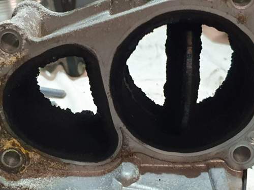

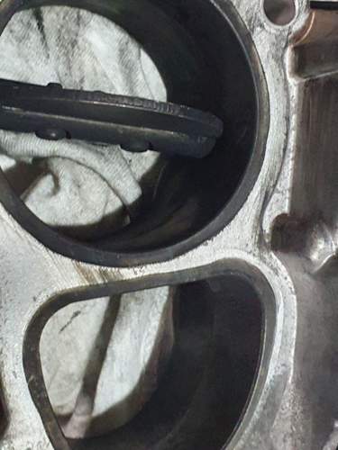

Bin von euren Problemen in diesem Tread inspiriert worden und weil ich sowieso den Temperatursensor wechseln musste habe ich mich dazu entschlossen gleich die Drallklappe zu reinigen.
Anbei vorher und nachher Bilder.
Drallklappe Vorher
Drallklappe nachher

@HighlineCasy schrieb am 11. Dezember 2022 um 19:25:25 Uhr:
Und hat es auch geholfen? Das scheibst du nicht in dein letzter Beitrag. Nur immer noch nicht sicher ob jetzt der Sensor oder die Drosselklappe hauptverantwortlich ist. Aber wenn die Klappe so aussieht, sollte das eh beseitigt werden, denke ich mal.
Viel Spaß mit dem BiT
Bei mir kam die gelbe Warnleuchte wegen dem Sensor.
Habe den Fehler erstmals gelöscht. Danach war Ruhe.
Weil mir aber hier dazu geraten wurde den Sensor trotzdem zu tauschen da es sonst zu Problemen mit der Regeneration kommt habe ich das nun gemacht.
Da ich hier in Dalmatien eine super ausgestattete private Werkstatt von einem Freund Gratis nutzen kann habe ich gleich noch die Drallklappe vorsorglich gereinigt.
Es hat bei mir noch nicht geruckelt, wollte aber nicht so lange warten bis ich ebenfalls davon betroffen bin.
Und dann vielleicht Tausend Kilometer von der Werkstatt entfernt bin.
Wie du aber auch anhand der Bilder richtig gesehen hast war es schon höchste Zeit die Reinigung durchzuführen.
Subjektiv gefühlt geht das Auto nun besser.
Das ganze dauerte ca. zwei gemütliche Stunden inklusive Arbeits Bier. 😁
Und besser 2-3 Dosen Bremsreiniger bereit halten.
Ich hoffe dir damit geholfen zu haben.
