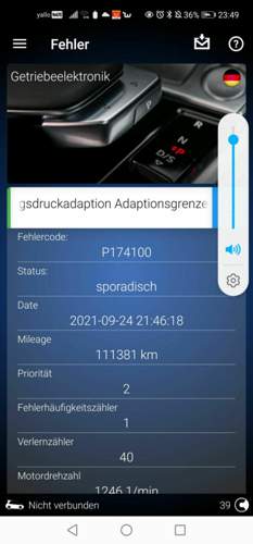

Ich habe schon einige Zeit das Problem mit der Kupplungsdruckadaption bei meinem Audi S6 4G 2013 mit 112tkm. Fehlermeldung P174100 Kupplungsdruckadaptionsgrenze erreicht.
Manchmal haut der ziemlich die Gänge rein, meistens vom ersten in den zweiten und auch vom dritten in den vierten Gang. Am meisten fällt mir auf nach dem Rückwärtsgang in Gang D stelle dass er ziemlich lange zögert. Auch zieht die Kiste bei Teillast nicht gleichmässig durch. Vollast merke ich nichts.
Ich fahre mit ca. 750Nm und erhöhten Kupplungsdruck. Softwarespezi weis auch nicht mehr weiter.
Hat jemand ned Idee? Kann sein dass die Kupplung durch ist?
750Nm für die Stronic ist echt doll….
Ich gehe mal davon aus, dass die Kupplung(en) Fritte sind.
Die Stronic ist ausgelegt für 550Nm
(ja, beim späteren FL 600Nm; ja, da sind Spielräume, ja, achmed, der Schwager der Nachbarin hat sei 2 Jahren 1800Nm und nie ist was passiert)
Nichtsdestotrotz ist der Verschleiß nunmal deutlich höher.
Und der Fehler hier weist darauf hin. Die Adaption vom Kupplungsdruck kann diesen eben nichtmehr genug anpassen, dass es passt. Eben weil der reibwert nichtmehr stimmt -> ergo Kupplungsbelag Fritte
Ist amS das wahrscheinlichste.
